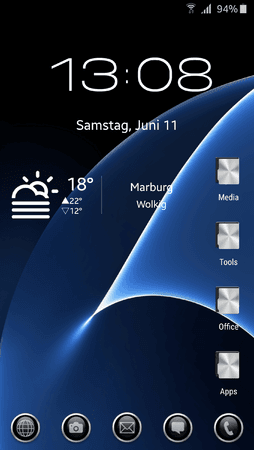

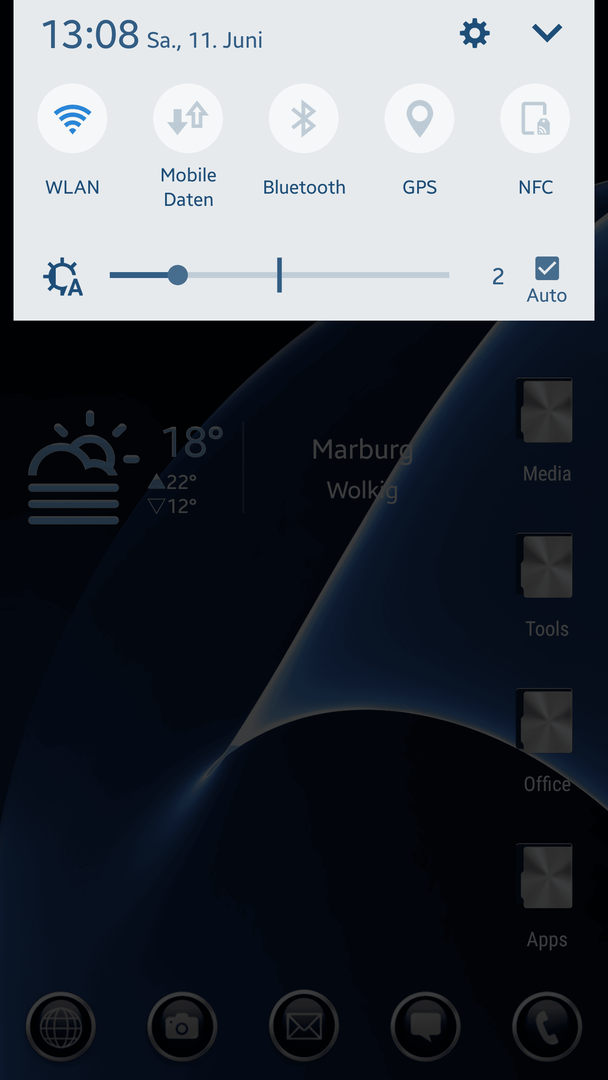

Habe jetzt auch mal die 1.4 geflasht.
Mit obigen Reparaturen funktioniert übrigens das "Drüberflashen" über die alte Version trotz Supergobis Mods und vorher installierten S7 Apps. Diese Mods müssen dann nur wieder nachinstalliert werden. Das erweiterte Startmenü funktioniert auch mit Supergobis S7 Startmenü.
Viele Grüße
Lars

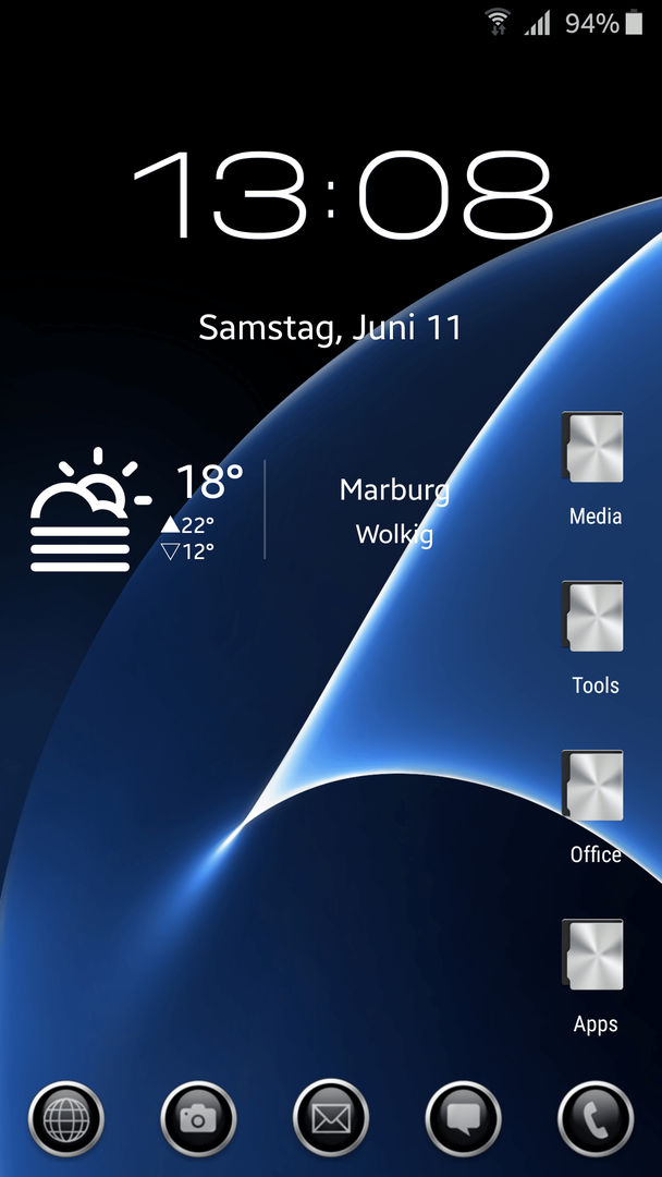

P. S. Zwei Sachen sind mir gerade aufgefallen (ich weiß natürlich nicht, ob die evtl. an dem dirty Flash liegen). Die Helligkeitsautomatik funktioniert bei mir nicht ganz korrekt. Komme ich aus der Sonne in die Wohnung, wird das Display nicht abgedunkelt. Und mit Chrome kann ich keine Dateien herunterladen? Habe mir vorübergehend wieder den Samsung Browser installiert.
Werde beim nächsten größeren Update mal wiedersehen sauber installieren.
Reaktionen: Wolf65

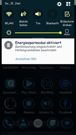

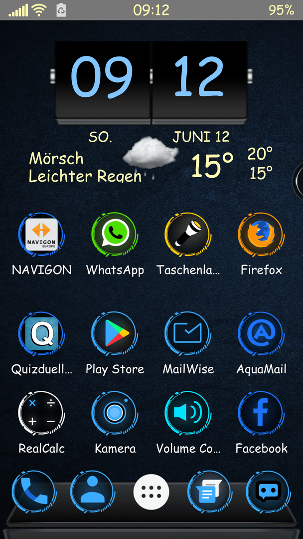

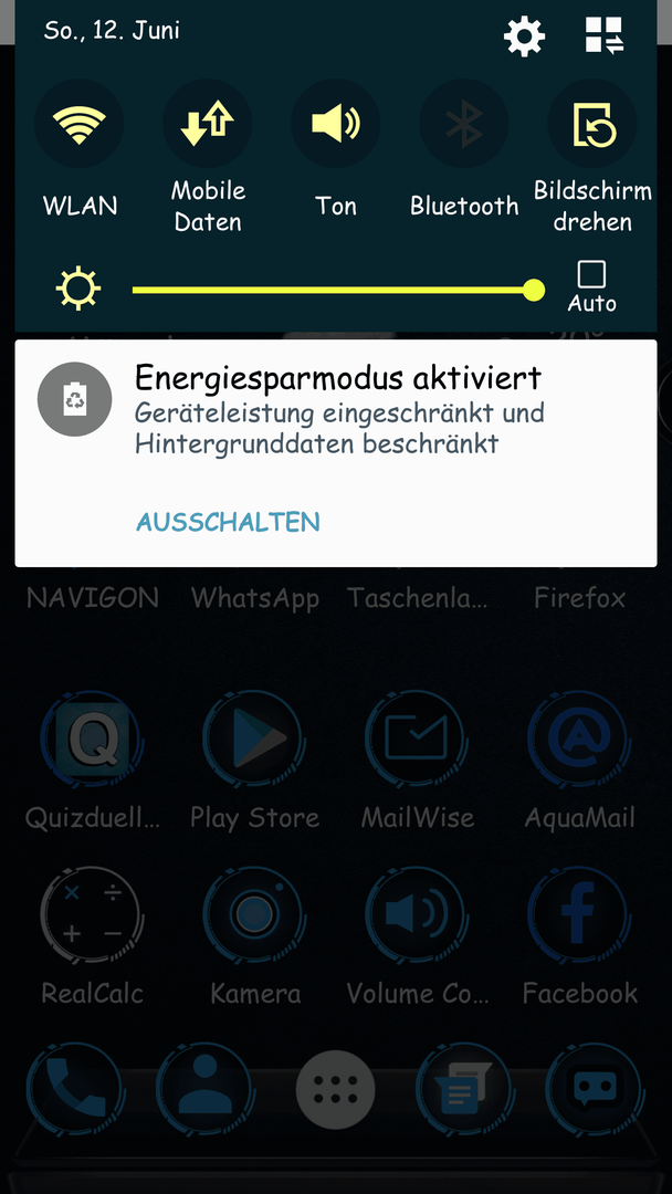

Kann mir jemand sagen, wie man die hässliche, graue Statusleiste im Energiesparmodus auf transparent bekommt? Beim Dropdown hätte ich gerne ein eigenes Bild hinterlegt, mit Wanam Xposed oder Grafity Box geht es leider nicht, diese Befehle werden nicht übernommen - hat da jemand eine Iddee?

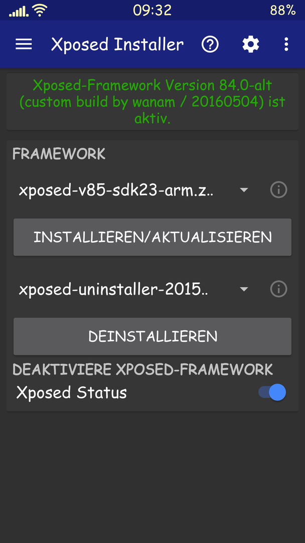

[doublepost=1465716993][/doublepost]Welche Xposed Framework Version habt ihr installiert? Bei mir läuft aktuell die Version 84.0, wenn ich die neueren Versionen flashe, Bootloop ...
