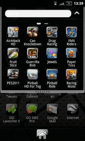

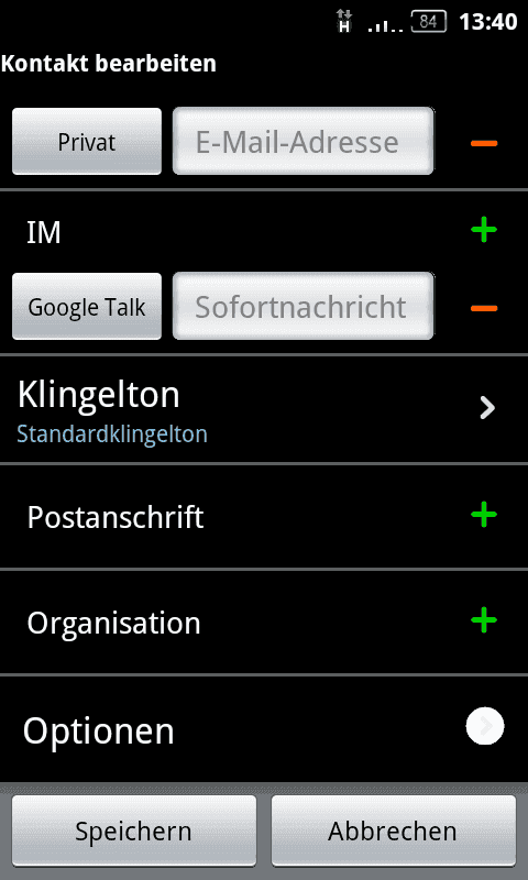

eine Kleinigkeit hätte ich bis jetzt. ist nur ein "Farbproblem":
die Überschrift eines Ordners und in den Kontakten der Button zum öffnen der Optionen ist hellgrau auf weiß, also praktisch nicht lesbar. könnt ihr das nachvollziehen?

derzeit stört mich eigentlich nur das kleine "Farbproblem", wie beschrieben.
in der GoSMS Benachrichtigung in der Statusleiste tritt dies übrigens auch auf.
die Anzahl der SMS in der Benachrichtigung ist praktisch nicht lesbar, da weiss/hellgrau.
gibt es irgendwo eine Farbpallette zum einstellen, bzw. es muss ja systemseitig hinterlegt sein durch Euer ROM. diese schlechte Abstimmung ist mir bis jetzt schon an drei Stellen aufgefallen...

Mach mal nen Screenshot T-Bird... Dann kann man sich das besser vorstellen. Ne Gute App dafür is ShootMe ausm Market. Funktioniert anstandslos.
würd ich gern machen, aber irgendwie klappt es nicht!
für das interne Screencapture per Tasten geht der Drawer zu schnell wieder zu und ShootMe macht nichts, so sehr ich mein Handy auch schüttel... :-(
ah jetzt ja! per Lichtsensor konnt ichs aktivieren. mit Schütteln war wohl nix...
hab die Screenshots mal angehängt.
einerseits meine ich die Überschrift des Pulldown-Menüs, wenn man Apps in einen Gruppenordner packt und dann noch den Button/Pfeil rechts der Optionen in den Kontakten.
Benachrichtigung hatte ich grad keine, sonst wär es da genauso gewesen.
hoffe, das hilft weiter...

hey mir ist grad auf deinem Screenshot aufgefallen, dass man das gleiche Abstimmungsproblem des Farbschemas sieht!
in der Statusbar bei dem grünen Akku-Logo ist ein Kreis mit ner 5 drin, so wie bei mir bei den SMS!
Stimmt jetzt wo du es sagst... ^^
Ich achte da für gewöhnlich gar nich drauf, da ich mich eher nach den Werten richte die dann in der Notification drin stehen...
