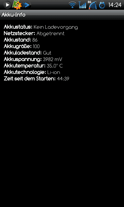

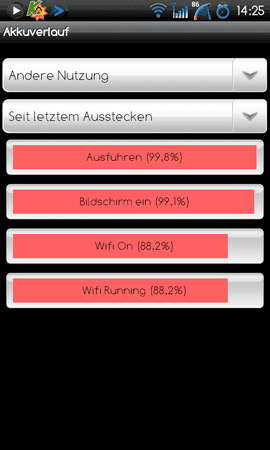

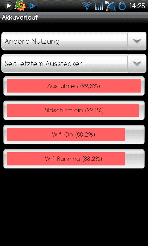

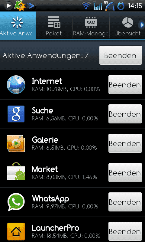

Ich versuch jetzt mal nach 100% mein Akku leer zu bekommen,indem ich mein Galaxy zu 100% ausreize und mach als Beweis mal ein paar Screenshot!
TOMMYX schrieb:
wenn ihr das Darkys Rom flashed,dann muß man normal keine Batteriestats wipen weil ihr müsst bei 100% Akku flashen.Wenn ich jetzt mein Ladegerät austecke bleibt mein Akku auch bei 100 % und springt nicht gleich auf 99-98% oder 96% nach dem ausstecken zurück!
Wenn der Akku nach dem austecken auf 96% oder was auch immer zurückspringt nachdem er voll geladen ist,sollte natürlich den Batterie wipe nach dem Tut machen:winki:
Man könnte doch auch einfach nochmal Darkysrom bei 100% flashen oder?:sleep:
so ist es,wie gesagt bei 100% flashen:smile:

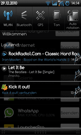

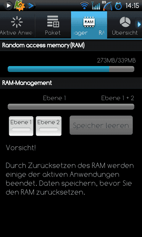

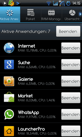

bin gerade am Akkuverbrauch bei 100% Helligkeit am laufen.
-Browser ist auf,
-Wifi auf on
-Game läuft
-XiiaLive l äuft
-Power amp läuft
usw
allerdings regelt das Galxy den Ram bei über 280 Mb runter und schliest ungebrauchte Anwendungen was auch gut ist.
Stand:
nach 42 min von 100% nach dem austecken sind 12 % gerade mal weg bei 100% Helligkeit und voller auslastung
laut meiner Rechnung sind dann 100% auslastung mit 100% Helligkeit (was nicht nötig ist) bei 45 min=12%
das wären ca. über 400 min bei 100% auslastung=6,66 STD Akkupower
Reaktionen: Entente
