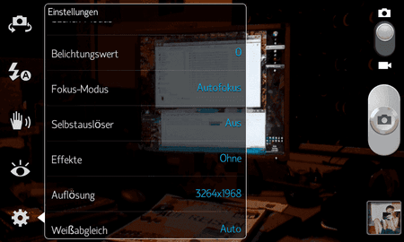

Es gibt eine Lösung für den CAM Bug bei der Benutzung eines nicht Stock Kernels bei dieser ROM.
Bei der Benutzung eines Custom Kernels die Datei aus dem Anhang einfach über das Recovery Menü flashen.
"Besser ein Backup zu haben und es nicht zu brauchen, als anders herum!"​
e./ Bei mir funktioniert die Kamera jetzt (siehe Bild). :)

auf 2ndROM installiert und funktioniert :thumbsup:
DANKE
Reaktionen: ->TopAZ<-
Camera funktioniert jetzt einwandfrei mit Siyah, fehlt nur noch Bluetooth.
