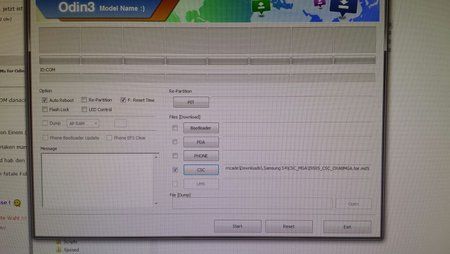

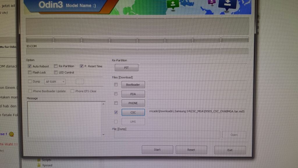

Gibt es irgenwo ein Bild, welche Haken man setzen muß, bzw. auf keinen Fall setzen darf, wenn man später die CSC mit Odin flasht ?
Bekomme erst heute mein S4 und hab den Herrn Odin länger nicht gesehen.
Son Haken kann ja in Odin schon fatale Folgen haben, war zumindest beim S2 so.
Also Damals vorm Kriech :rolleyes2:
So sollte es sein wenn du nur de cscnflasht
Gesendet von meinem GT-I9505 mit der Android-Hilfe.de App
Reaktionen: zudoof
Vielen, vielen Dank für die Mühe :thumbsup:
