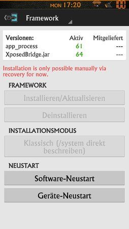

Habe ich eben versucht. Nun habe ich Xposed auf meinen S5 aber bekomme es nicht aktiviert. Wie ich es aktivieren kann, steht nirgendwo. Nur das es nach einen Neustart gehen sollte. Tut es aber nicht, ich soll in die Logs sehen, steht bei Xposed. Wenn ich jetzt noch wüsste, welche logs...
Naja, Satz mit X ... Trotzdem danke
Bei mir sieht es so aus
Es ist nicht mehr so wie früher und wenn ich auf Geräte Neustart gehe, bootet es neu.Welche zip hast genommen?
Welche ZIP muss ich den da nehmen? :o
