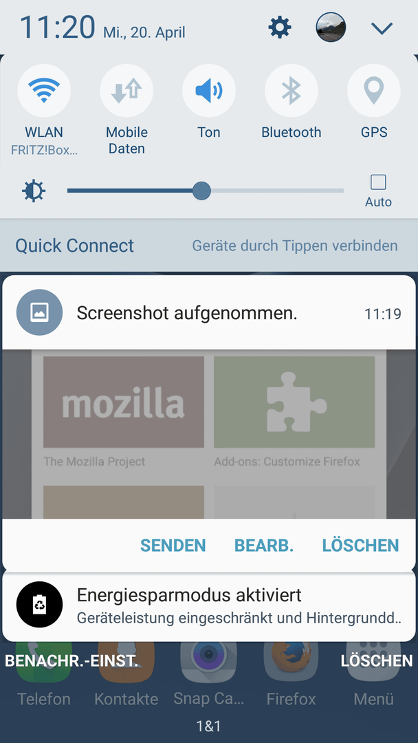

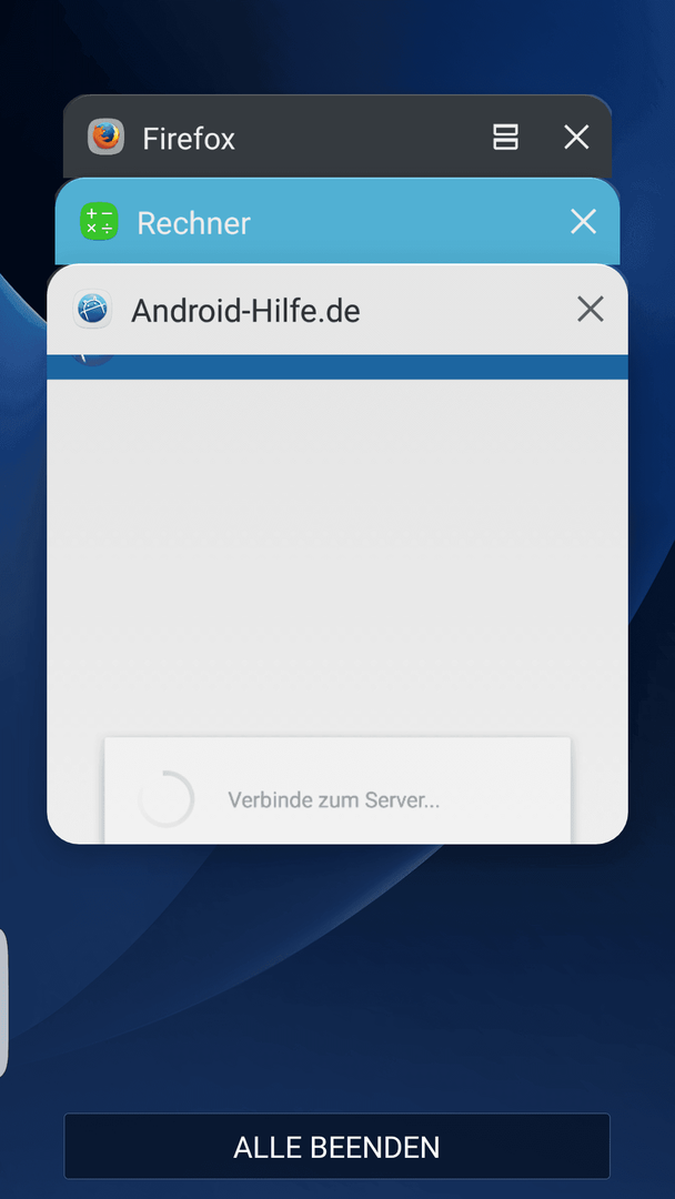

Zuletzt benutzte Apps sind abgerundet. Sowie Benachrichtigungen im Benachrichtigungsfeld sind abgerundet.
Aus dem XDA Thread der Insanity S7 Edge Port V2.5 Rom, Post #1344
Einfach mit TWRP flashen.

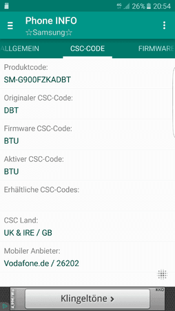

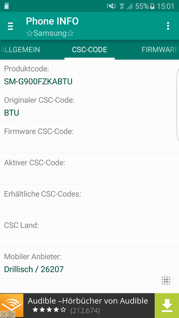

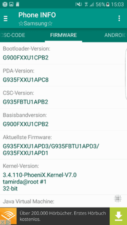

[doublepost=1461157448,1461153292][/doublepost]Ich kann (wie die Six v1) die ROM nicht ohne Probleme mit den mobilen daten flashen... Leider hilft die von "T33" gepostete CSC DBT nicht - nach dem flashen ist CSC leer (mit Phone Info getestet). Hat jemand eine Idee? Leider kann ich mit dem CSC Changer von Phone Info die CSC ändern (wird nur "BTU" angezeigt.

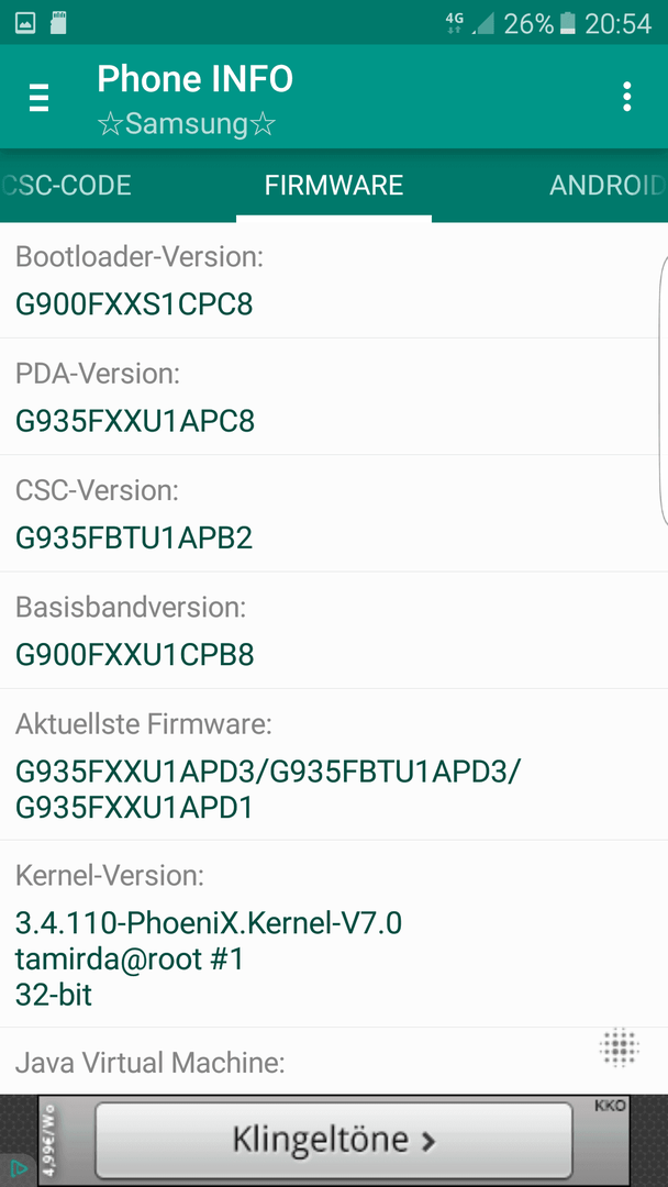

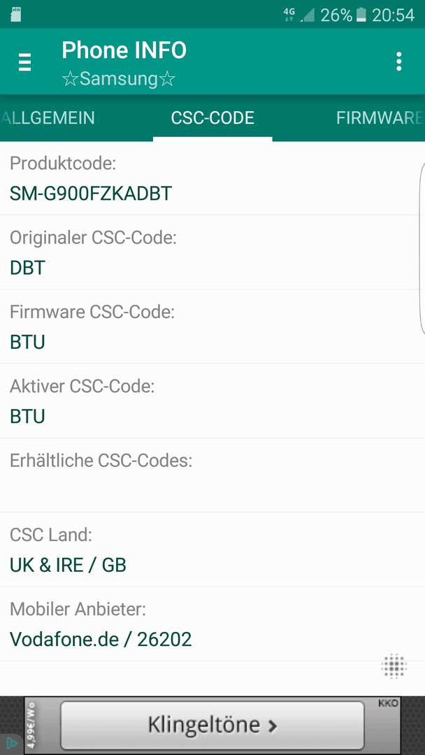

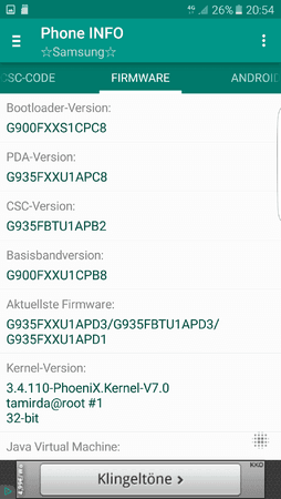

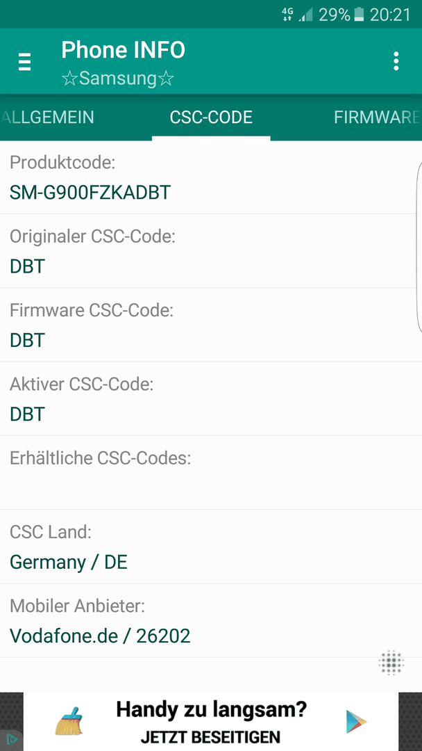

Hier wieder die CSC=DBT. Bei Mobile Datenprobleme oder wer einfach die ROM als DBT Version nutzen möchte, geht wie folgt vor:
1. Ladet die Insanity S7 CSC=DBT Install TWRP.zip aus den Anhängen herunter und installiert diese nach der ROM Installation übers TWRP.
2. Reboot System.
Der Punkt Originaler CSC-Code lässt sich glaube ich nur mit dem wiederherstellen des EFS Bereiches übers TWRP auf DBT ändern. Dazu benötigt man ganz klar ein Backup wo der Originale CSC-Code DBT war.(also in dem Fall nur den EFS Bereich wiederherstellen)

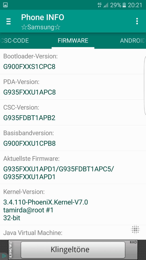

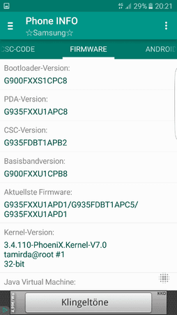

Das hat leider nicht geklappt mit dem löschen des csc Ordners und kopieren deines ganzen csc Ordners in die zip.
Ich habe mir beide Ordner deshalb einmal genauer angesehen und festgestellt, dass Deine ZIP vom Six v1 wesentlich mehr Unterordner hat.
Deshalb habe ich lediglich \csc\CSCVersion.txt, und SW_Configuration.xml und unter \system\csc\customer.xml in der insanity.zip getauscht und es hat geklappt!! HEUREKA!!! Alle anderen Dateien deiner ZIP habe ich nicht ins Zip implementiert! Jetzt werden bei mir auch die DBT CSC angzeigt!
Das wollte ich Euch jetzt auch einmal bekannt geben.
EDIT: Sehe gerade Deine neue Zip; dachte, es sei die alte vom Six v1 aber hier sind nur die entsprechenden Dateien.
Bearbeitet von: PrinzPoldi007 - Grund: Direktzitat entfernt- Gruß PrinzPoldi007
Reaktionen: T33

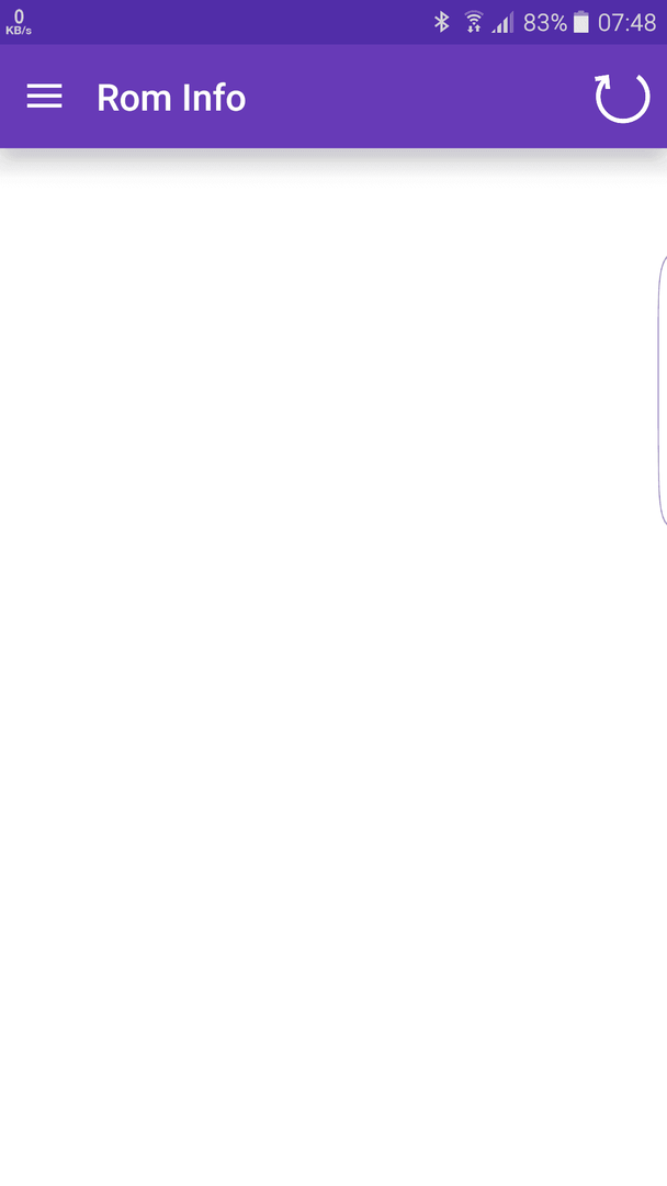

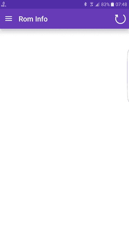

Geht bei euch auch die Insanity ROM Control nicht; also insofern, daß - egal ob helles oder dunkles Theme gewählt - keine Optionen sichtbar sind?
Also bei mir funktionieren bei dunklem Thema ein paar von den Optionen, aber nicht alle
