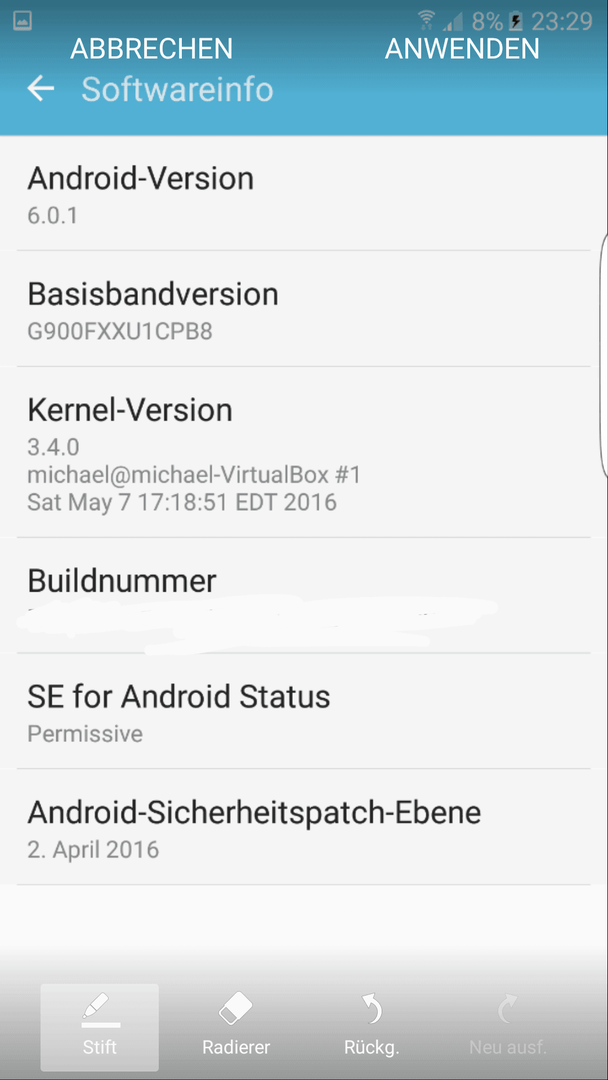

Edit: Nach einem Tag testen des VELLa Kernels mit AOD Patch: Akkuverbrauch in etwa wie beim Phönix Kernel. AOD läuft nach einigen Stunden mit den gleichen Problemen wie vorher, keine Verbesserung festgestellt.

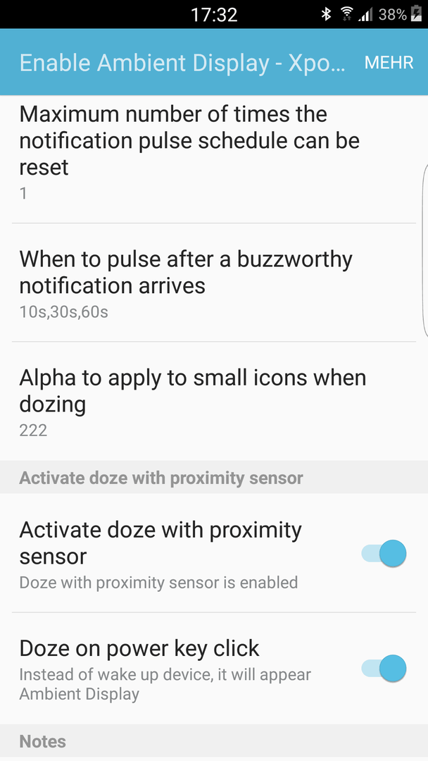

James_Blond schrieb:
Im Xposed Modul habe ich noch die beiden Schalter "Activate doze with proximity sensor" betätigt!

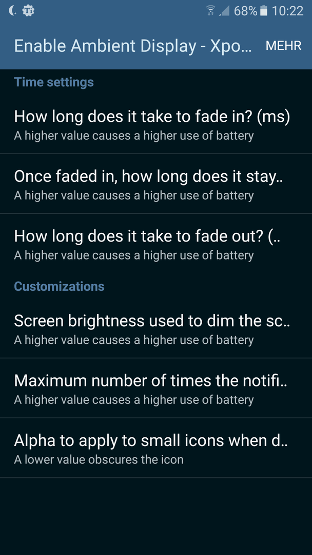

@James_Blond
Könntest Du mal nen Screen anhängen, wo Du diese Einstellung gemacht hast?..Danke.
bitteschön.....
Reaktionen: sabo690 und Akki01

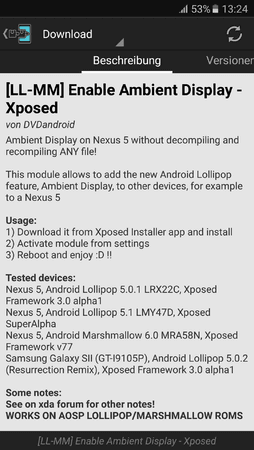

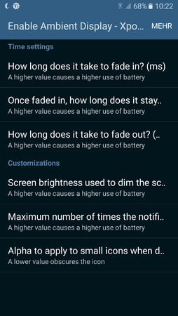

Den Schalter finde ich in den "Enable Ambient Display" Xposed Modul nicht.... Oder was meinst Du? So sieht es bei mir aus....
EDIT: Hab es gefunden. Die auf XDA angegebene Version ist eine andere als die downloadbare innerhalb des Xposed Moduls...
  • com.dvd.android.xposed.enableambientdisplay_v17_47647d.apk

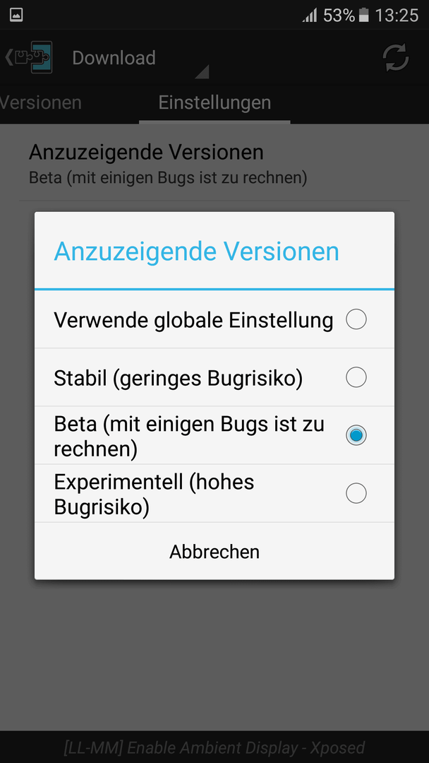

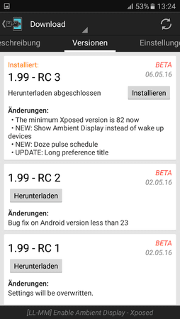

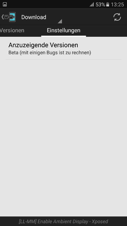

@mikle_01
Mir erging es ebenso drum fragte ich @James_Blond , folgendes machen damit man die aktuelle BetaVersion installieren kann.
Ihr geht auf Download, sucht dann Enable Ambient Display-Xposed, wählt es aus, dann habt Ihr oben Reiter wie Beschreibung,Versionen und Einstellungen.
Ihr geht auf Einstellungen dann auf Anzuzeigende Versionen und setzt den Punkt bei Beta.
Danach kann man sich die aktuelle Beta Version installieren von "Enable Ambient Display-Xposed" und findet dann im Programm
Ich habe es gestern getestet, hatte AOD 9 Stunden an der Akku war voll geladen, nach den 9 Stunden mit AOD aktiv, war dann der Akku bei 65% nur noch.
Also ne ganze Menge für diese hübsche Anzeige, aber sieht cool aus.
