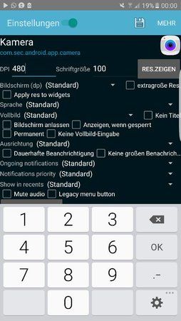

@dirkiman Ganz easy, mit xposed und Appsettings. Du startest App settings suchst oben Kamera. Dann machst du da diesen Schiebe Regler an. Danach schreibst du in Dpi 480 rein. Danach speichern. Kamera starten. Danach Kamera schließen, dann wieder speichern in Appsettings. Und Reboot Und Fertig :)
Bearbeitet von: j1gga84 - Grund: Bild als Anhang eingefügt. j1gga84
Reaktionen: spidellity, mIStone, sabbergusche und 4 andere
Danke Dir hat geklappt
Vielleicht diese Beschreibung im Startpost unterbringen weil schön einfach und bebildert beschrieben :thumbup:
Reaktionen: timonoeske21
Freut mich wenn es geklappt hat :)
