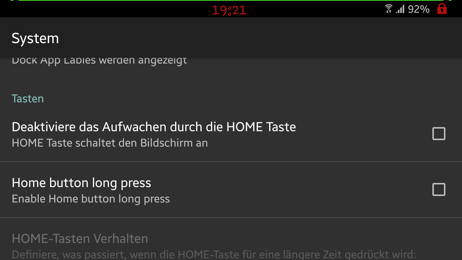

@annero1947
Im Wanam Xposed Modul gibt es die Einstellung.
@phas69
Danke für die Antwort,
Installiert:
xposed-v84.0-sdk23-arm-custom-build-by-wanam-20160504.
Leider finde ich im installierten
Wanam Xposed Modul for Android 5.x.x Version 1.3.0
unter System----Tasten(funktion) .... Powertaste schaltet Homescreen ,nicht an.
Fehlerbeschreibung:
Also .....mit Drücken derPowerOn wird der Homescreen beendet ;
jedoch ein wiederholtes Aufschalten des Homescreen geht nicht...
Anschalten des HomeScreens ist dann nur über den HomeButton möglich.
Alle weiteren PowerOn Button Funktionen ok.
Wer weiß Rat ?
@annero1947
Schalte im Enable Ambient Display Xposed-Modul das "Doze on power key click" aus . :winki:
Reaktionen: RomBeast und annero1947

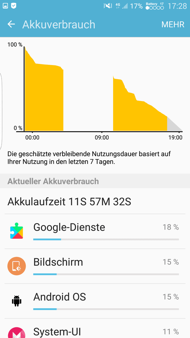

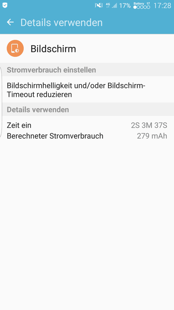

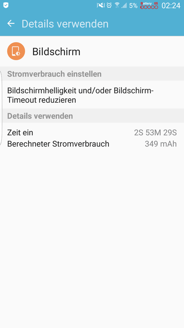

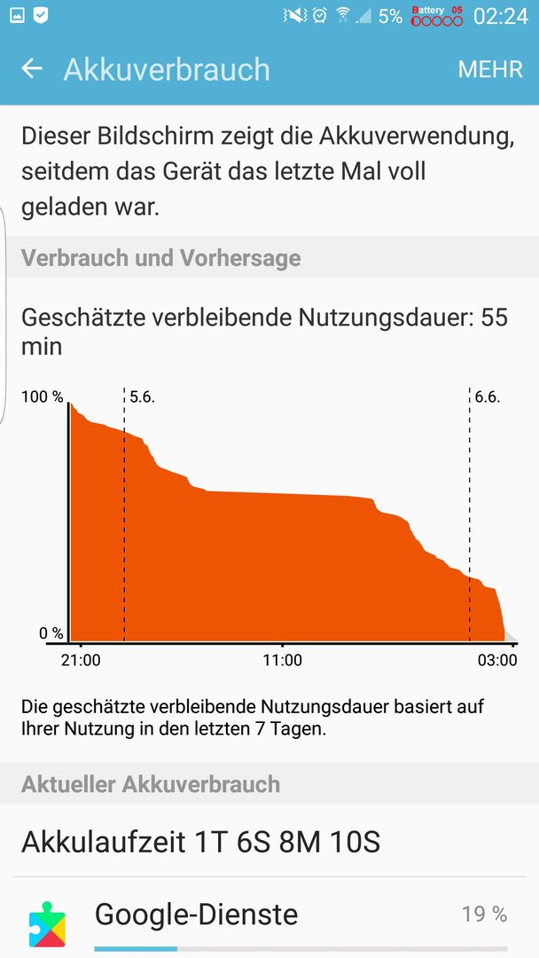

Das einzige was mich richtig nervt ist der Akku Verbrauch. Man das Ding säuft Energie....
Hab ca 2-3h DoT nun. Vergleich:
Stock 6.0.1: 4H
CM13: 4-5H (Dark Theme)
Stock 5.0.1: <4H
Gleiche Apps, in letzten 2 Monaten alle gemessen. 2-3H ist etwas arg dürftig. Liegt definitiv nicht am Akku...

@Bf 109
Ja , Akkuverbrauch war beim S6-Port besser .
Ich bin auch wieder zurück auf die V1 Der Akku hält viel länger.
Ich bleibe bei der V3.1 , komme mit dem Akku ganz gut über den Tag .
