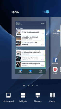

Bei mir funktioniert leider der theme store nicht. Er braucht bei mir ein update. Das wird auch heruntergeladen aber beim installieren kommt dann, dass es einen unbekannten Fehler gab. Versuchen Sie es später erneut (-19).
Außerdem kann ich die flipboard Seite nicht benutzen. Kann auf dem home screen nicht auf die linke Seite gehen obwohl es aktiviert ist.
Kann mir da jemand helfen?

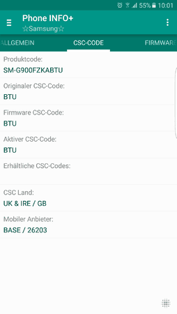

Ich bin ratlos...Vielleicht ist es CSC Problem!? Damit habe ich mich immer nur am Rande beschäftigt. Kann mal jemand die CSC Infos (mit Phone Info) posten?

Mein CSC ist BTU , deiner sollte europäisch sein !

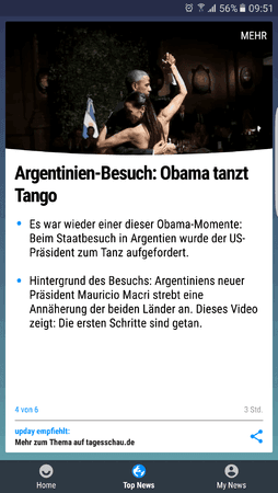

Theme-Store funktioniert bei mir auch nicht . ( für mich nicht wichtig ) EDIT: geht doch Post # 134 !!!
Flipboard ist jetzt upday !
Hast du upday deaktiviert ?
Falls nicht , Anwendungsmanager / upday / Speicher , Daten löschen und Neustart .
Wenn es nicht klappt , dann im Recovery wipe dalvik-cache und cache , Neustart .

@Ice23
Danke komischerweise war upday deaktiviert.
