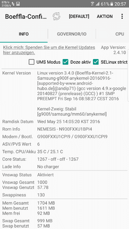

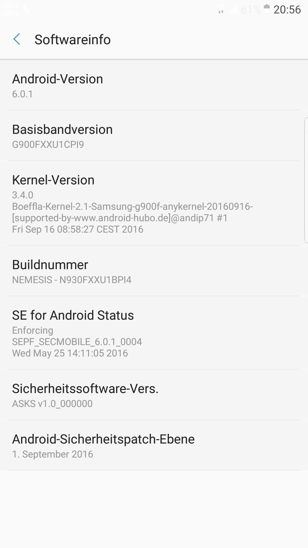

Alternativ Kernel : Boeffla-Kernel-2.1-anykernel für UX.PORTS
Installation :
Empfehlung : Backup erstellen
1. Ladet den Boeffla_Cleaner_Script und die boeffla-kernel-2.1-anykernel-UX.PORTS[G900F].zip aus den Anhängen herunter.
2. Installiert via Recovery erst den Cleaner_Script und danach den boeffla-kernel-2.1
3. Gerät neustarten und rund 10min. warten.
4. Um Einstellungen am Kernel vorzunehmen, kann jetzt die aktuellste boeffla-config-v2.apk installiert werden. ( Nach jedem Neustart des Gerätes, rund 5min. warten bis die App benutzt werden kann. )
Kernel Change log http://kernel.boeffla.de/sgs5/Boeffla_Cleaner_Script_SM-G900F_V1.zip
  • boeffla-kernel-2.1-anykernel-UX.PORTS[G900F].zip

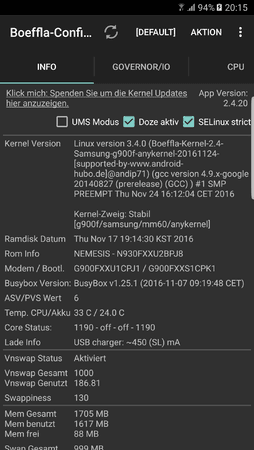

Alternativ Kernel : Boeffla-Kernel-2.4-anykernel für UX.PORTS
1. Ladet den Boeffla_Cleaner_Script und den Boeffla-Kernel ( flashable zip ) aus den Anhängen herunter.
2. Installiert via Recovery erst den Cleaner_Script und danach den Boeffla-Kernel.
Kernel Change log
- Ramdisk edited
- Ramdisk auf G900FXXU1CPK8 / Thu Nov 17 19:14:30 KST 2016 aktualisiert
  • boeffla-kernel-2.4-anykernel-UX.PORTS[G900F].zip
