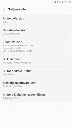

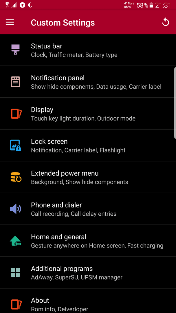

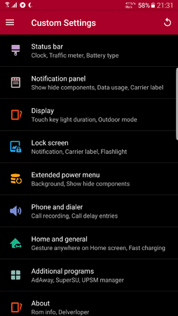

Welche UI hast du installiert ?
Stock (base modds) oder Modded (full modds) ?
@T33 PM gecheckt ?
[doublepost=1489179346,1489175985][/doublepost]@SM-T110 UND GT-I9300
Wenn deine NEMESIS Settings so ausschauen , dann hast du die Modded UI bei der Installation im Aroma ausgewählt .
