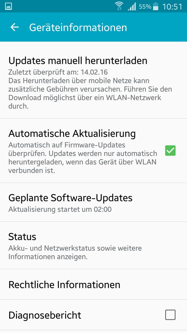

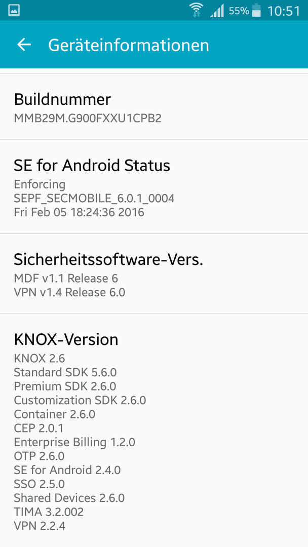

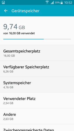

Flashe die Rom momentan selber auf mein S5 sobald alles drauf ist werde ich Screenshots
hier veröffentlichen!

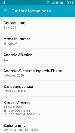

Rom info:
Device: SAMSUNG S5SM-G900F
Android version: 6.0.1
Build number: MMB29M.G900FXXU1CPB2
CSC: BTU
Kernel version: 3.4.0-7182592, Friday 5th of February.
Security patch level: 1 February 2016

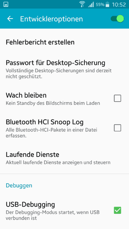

4. öffne ADB auf deinem PC und gebe adb shell ein
5. danach su
6. nun kopiere die Befehle 1 zu 1! :

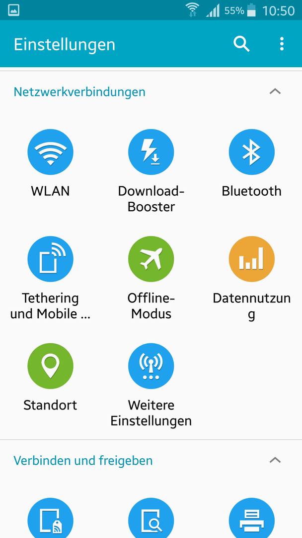

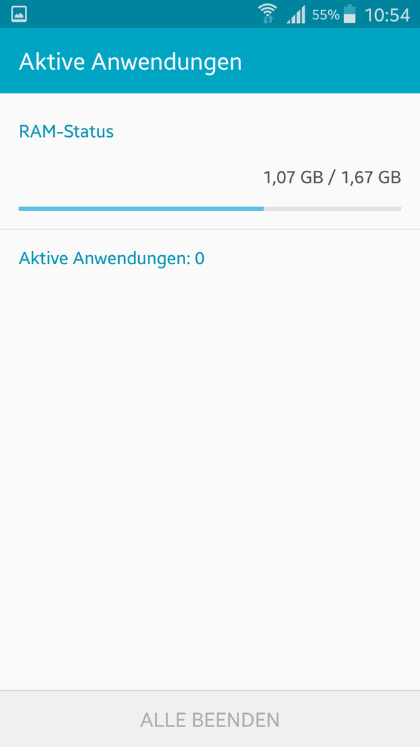

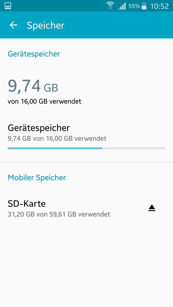

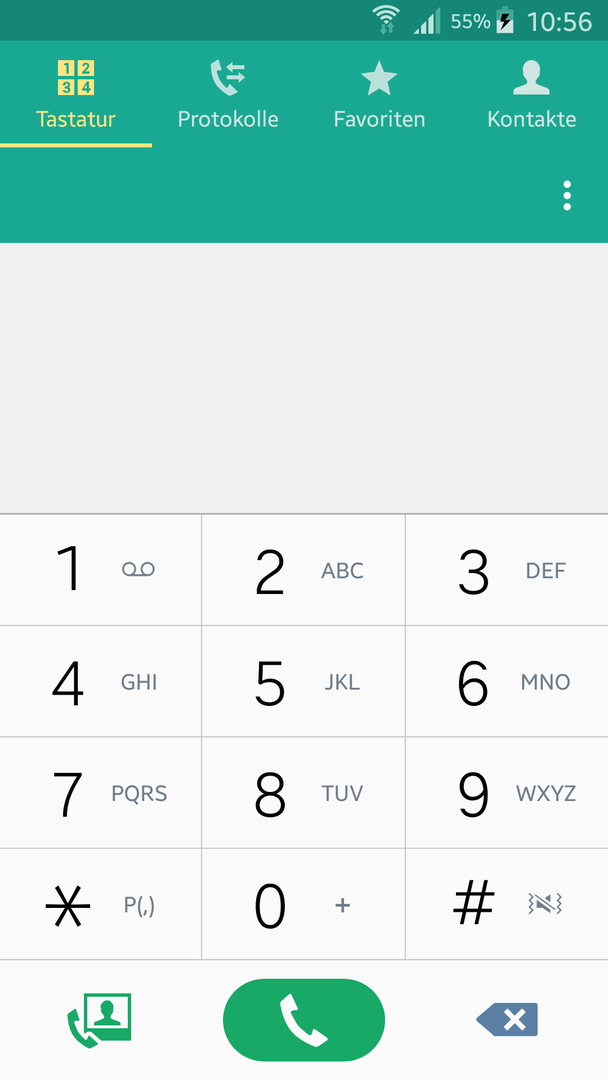

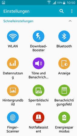

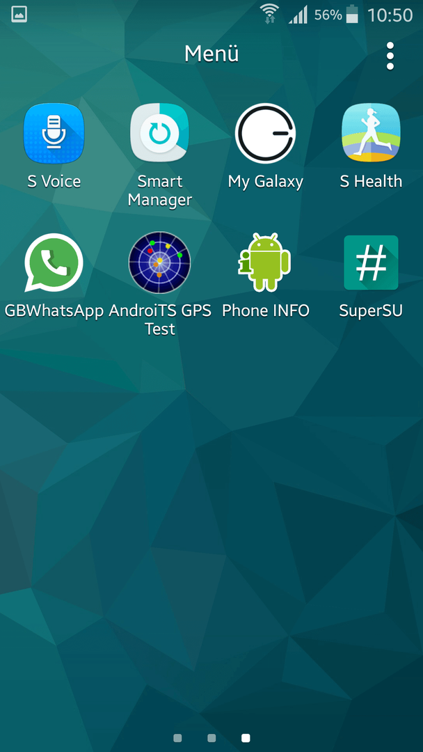

SCREENSHOTS:
Sind im Anhang!

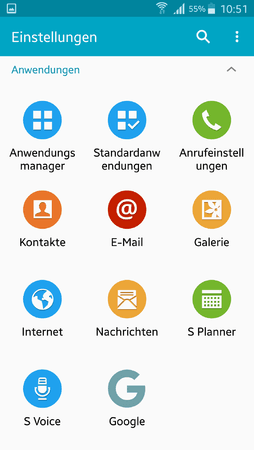

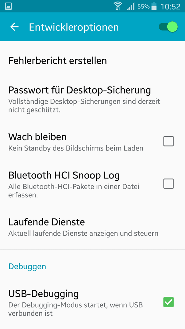

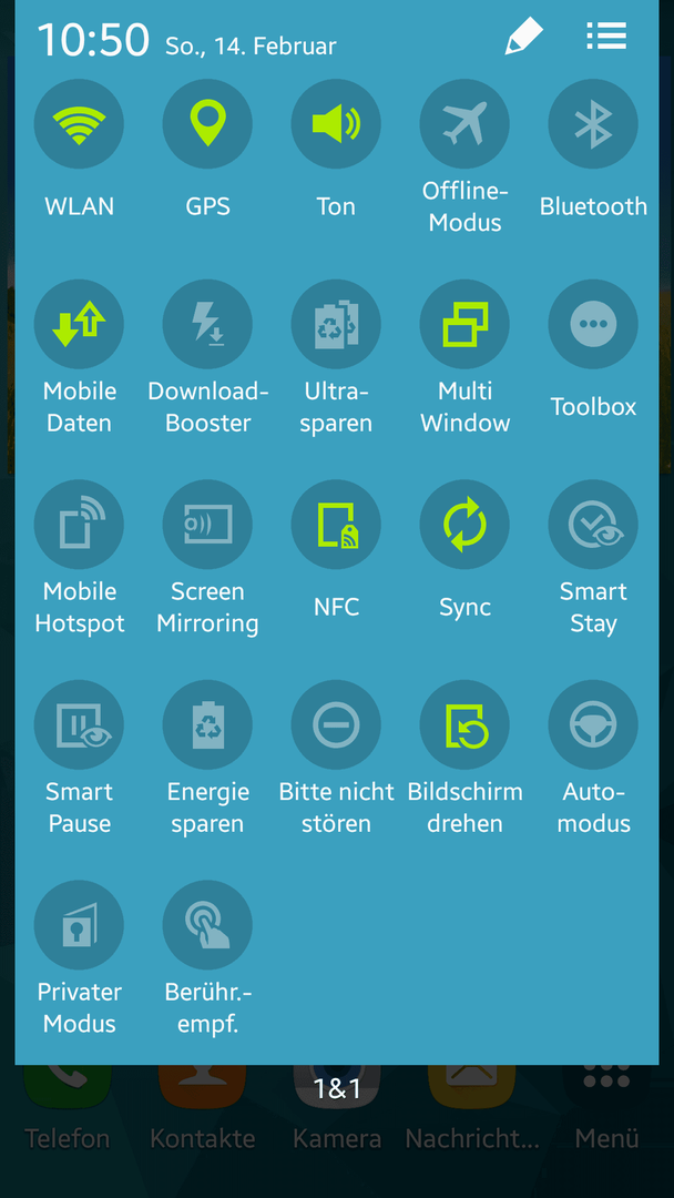

@petlura Ich nehme mal deine Screenshots für den Opener dann brauche ich keine mehr zu machen. :) ;)
Und wenn es noch ein paar gibt die noch Probleme mit der Anleitung haben, für die habe ich ein Video oben hinzugefügt vielleicht versteht man das so besser. (Video im XDA Thread gefunden) :)
Reaktionen: Olli von G und 84Odin

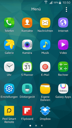

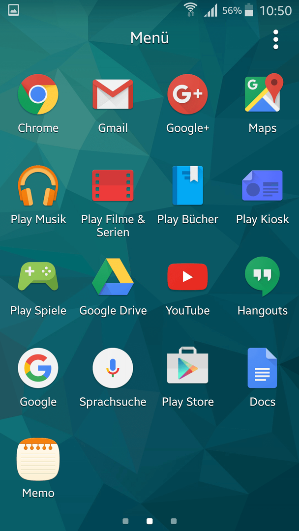

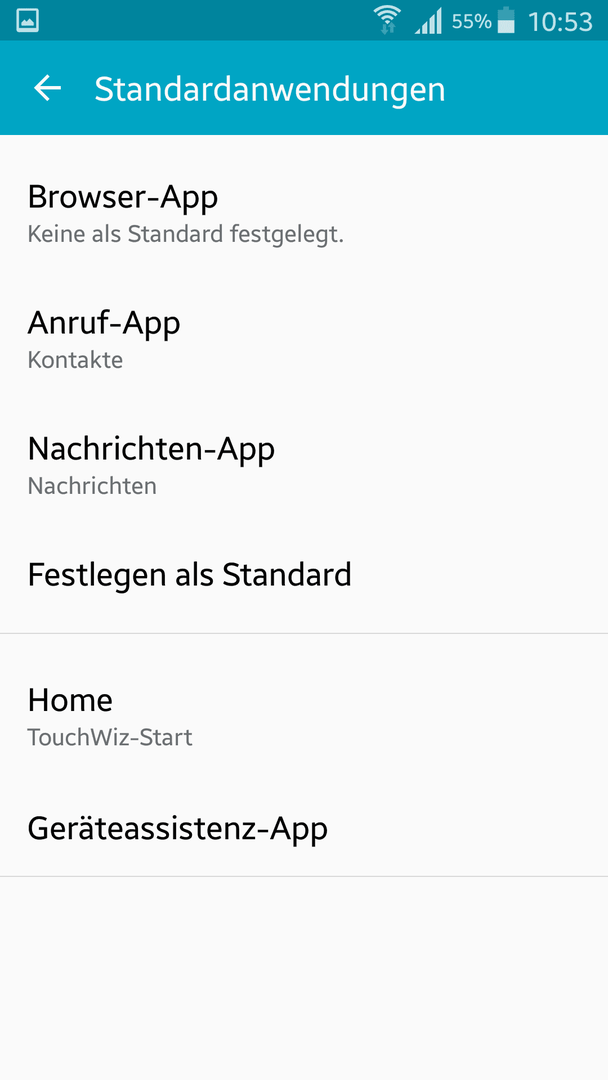

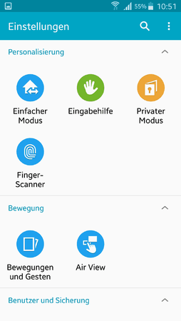

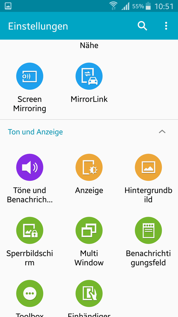

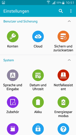

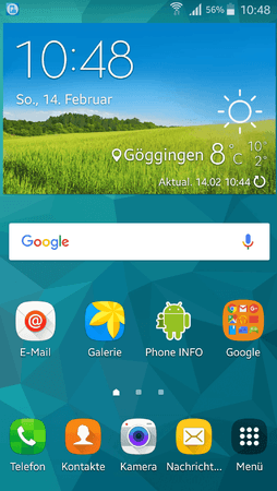

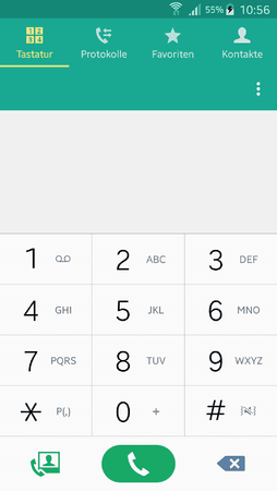

Omg, hoffentlich sind die Apps nur Platzhalter... Contacts/SMS/Musik/etc. sind alles die alten Apps aus 5.0 -_-.
Einstellungen sind ebenfalls die Stand vor 2 Jahren mit dem unübersichtlichen Design (S6 ist weitaus besser).

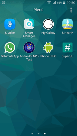

Im XDA Thread steht das Root nicht geht aber du hast SuperSU installiert?
Hab mich grad zwar tierisch gefreut aber wenn die den selben Müll wie letztes Jahr da reinpacken (war schon damals ggü dem S6 unterlegen) dann können die ihr MM behalten. Sache ist die, man könnte glauben das das noch geändert wird, würde denen aber zutrauen das die extra altes Zeug reinpatchen um die neuen Geräte zu pushen. Mit dem S5 verdienen die halt kein Geld mehr... Nicht mal Themes support, back to 2014.
Es Lebe der Qualcomm Chipsatz mit CM/AOSP Support! Man wär ich jetzt angefressen wenn ich ne Exynos Variante hätte xD Wenn du dich auf Samsung verlassen musst bist du verlassen sobald du bezahlst :D :D :D
Ja sollte man eigentlich erwarten das die Apps aktualisiert werden Wird es aber glaube ich auch. Ist ja noch nichts offizielles.... hoffe ich...

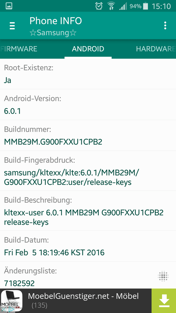

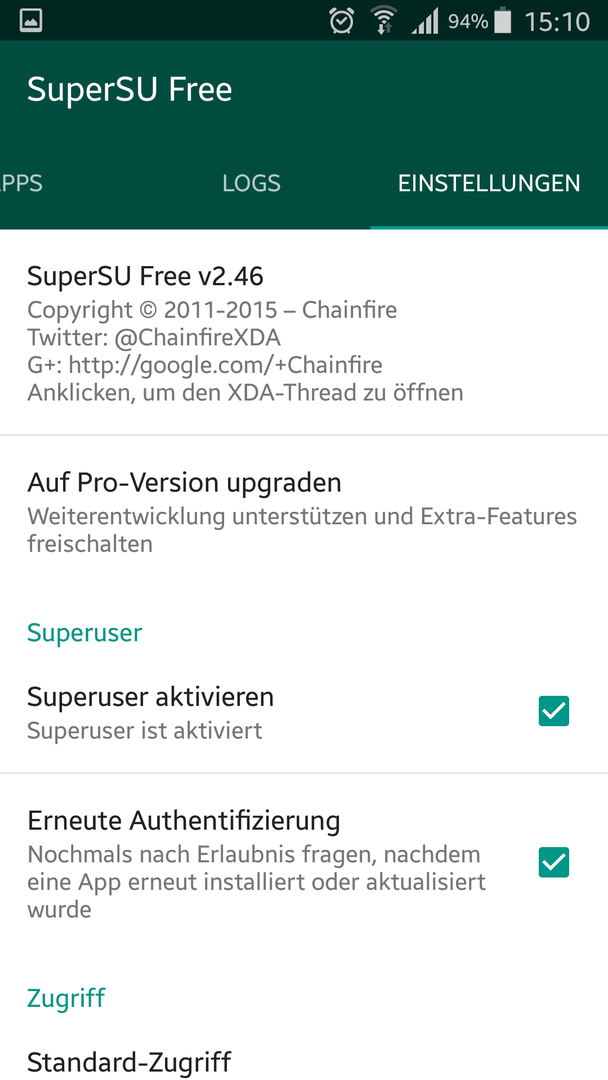

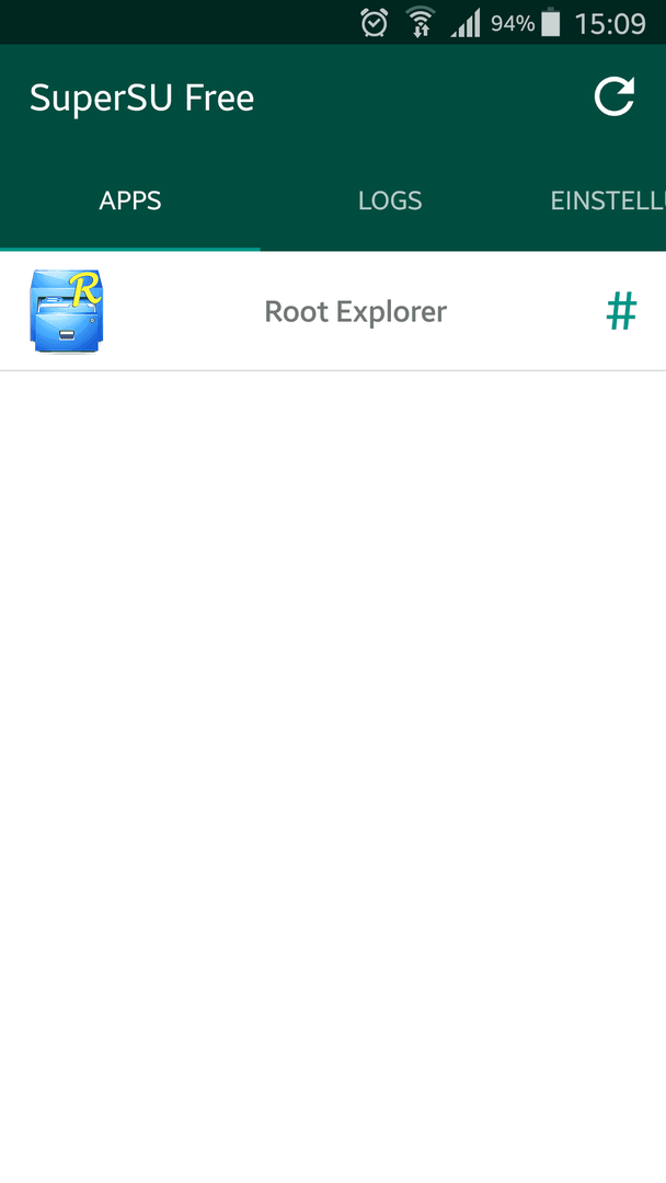

Und das mit dem Root geht nicht. Ich gehe mal davon aus das es petlura nur testen wollte ob es wirklich nicht geht.

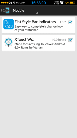

Ich hab Root. Hat am Anfang rumgezickt aber nach 3-4 Neustarts läuft es jetzt.

Okay.. kannst du mir Privat schreiben wie du das gemacht hast, damit ich das in den Opener packen kann? :D
Hier die Datei

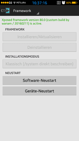

[doublepost=1455465787,1455460593][/doublepost]Xposed läuft auch

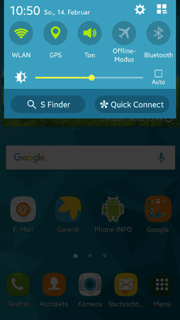

Verstehe ich richtig, dass es keine Themes gibt und auch nicht die Möglichkeit vorhanden ist Quick Connect und den S-Finder im Benachrichtigungsfeld auszublenden? Das hat ja sogar das S5 Mini mit dem letzten Update bekommen..
Das ist ja such mehr oder weniger eine beta
