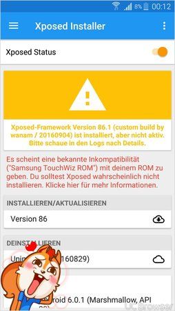

Wollte nun xposed installieren. Hab den 3.1.1 installer drauf und von wanam das angepasste 86.1 framework geflasht.
Bekomme aber nur die Meldung wie auf den Bild zu sehen.
Sehe gerade i muss die build.prop dafür ändern. Kann i das auch nachträglich machen und was muss i ändern?

Einfach Dirty Flash mit angepasster build.prop
Ich bekomm es nicht hin. Hab jetzt die Build.prop aufm laptop mit notepad++ bearbeitet diese, dann in den vorgegebenen Ordner auf den internen Speicher kopiert. Danach hab i das Rom nochmal drüber geflasht.
Was ist passiert nichts...
Hat einer nen Tip wie ich das hinbekomme?
Bei Mir hat es problemlos geklappt mit den Befehlen in den Namen der zip
G900FXXU1CPJ6_DevBase_v3.8_initd_xposed.zip
Danach nur noch Xposed App installieren, fertig, läuft.
