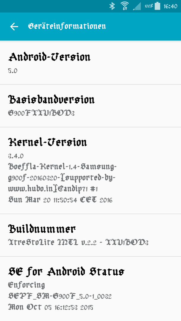

Hallo Leute
habe z.Zt. diese version installiert.( siehe Screenshot)
wie und was muss ich nun alles flashen um diese version reibungslos nutzen zu koennen ?
schonmal Danke im voraus fuer eure antworten und unterstuetzung
Hallo Daniel,
von vorne anfangen zu lesen.
Dran halten und genau darauf achten das du alles in der richtigen Reihenfolge machst.
LG
Reaktionen: adelhaid13
