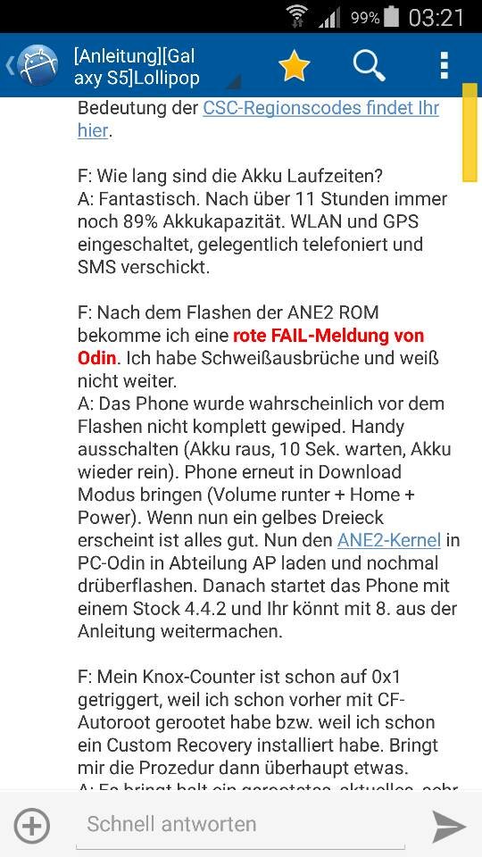

Hallo Leute ich habe es auch bersucht beim flashen der G900FXXU1ANE2_G900FXEO1AND3_G900FXXU1ANE2_HOM E.ta r.md5
komm immer am ende Fail??
woran liegt das??

Auf Seite 1 werden weitere Fragen beantworten. Eine der Fragen beinhaltet auch die Fail-Anzeige nach dem Flaschen der Datei.
Nachdem du fail angezeigt bekommst, nimmst du den Akku raus, wartest 10 Sekunden, Akku wieder rein und installierst über Odin den Kernel, welcher in der Antwort auf die Frage verlinkt ist. So habe ich es gemacht und es hat problemlos geklappt. Nachdem ich den Kernel installierte, habe ich den Rest der Anleitung befolgt.
Chuckcek, dies ist die Frage & Antwort die ich meine.

dankeee probiere es jetz aus
