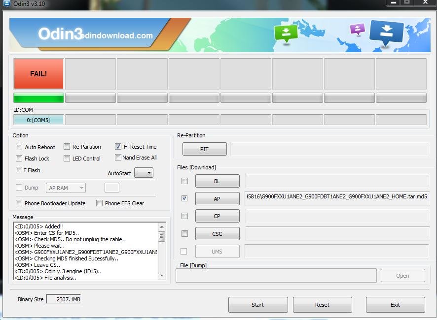

Bin zu blöd um 4.4.2 auf mein S5 zu flashen.
Bleibe bei Punkt 2. Flash Stock 4.4.2 Android hängen
Verwende ich eine falsche Version oder an was kann es liegen ?
MODEL: SM-G900F
FCC ID: A3LSMG900F
SSN: G900FGSMH
<ID:0/005> Added!!
<OSM> Enter CS for MD5..
<OSM> Check MD5.. Do not unplug the cable..
<OSM> Please wait..
<OSM> G900FXXU1ANE2_G900FDBT1ANE2_G900FXXU1ANE2_HOME.tar.md5 is valid.
<OSM> Checking MD5 finished Sucessfully..
<OSM> Leave CS..
<ID:0/005> Odin v.3 engine (ID:5)..
<ID:0/005> File analysis..
<ID:0/005> SetupConnection..
<ID:0/005> Initialzation..
<ID:0/005> Get PIT for mapping..
<ID:0/005> Firmware update start..
<ID:0/005> SingleDownload.
<ID:0/005> sbl1.mbn
<ID:0/005> NAND Write Start!!
<ID:0/005> aboot.mbn
<ID:0/005> rpm.mbn
<ID:0/005> tz.mbn
<ID:0/005> sdi.mbn
<ID:0/005> NON-HLOS.bin
<ID:0/005> boot.img
<ID:0/005> recovery.img
<ID:0/005> system.img.ext4
<ID:0/005> modem.bin
<ID:0/005> cache.img.ext4
<ID:0/005> hidden.img.ext4
<ID:0/005> FAIL! (Size)
<ID:0/005>
<ID:0/005> Complete(Write) operation failed.
<OSM> All threads completed. (succeed 0 / failed 1)

Ist das Phone gebrandet? (Vodafone, O2, T-Mobile).
Falls ja, erst debranden.
habs hinbekommen mit einem Pit File und nun schnurt das Handy wie ein Kätzchen super... ;)
Na bitte. Dann viel Spass mit Lollipop. :)
