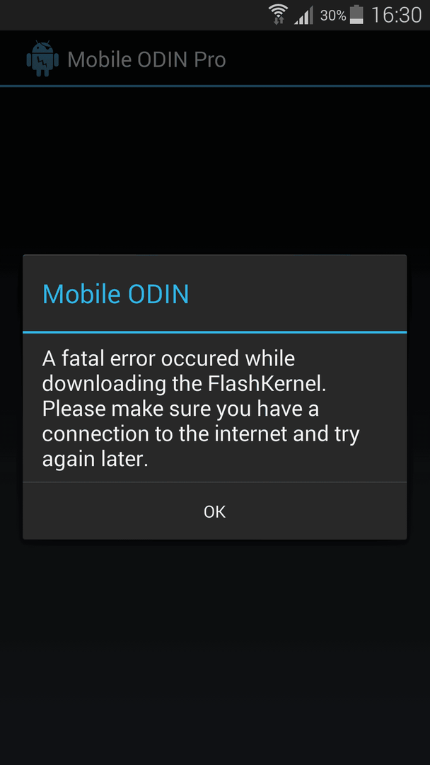

Bei mir will ODIN Mobile Pro bei Android 4.4.2 (ANE) die benötigten Tools zum Flashen nicht mehr herunterladen (Die Prozentanzeige beim Download bleibt bei Null) :confused2:
Hab schon mehrmals die Rom via ODIN geflasht und davor & danach immer einen Full Wipe gemacht
Davor konnte ich immer das ohne Probleme machen
Kann mir jemand helfen?

Habe ich eben auch gehabt als ich flashen wollte. WLAN aus und über mobile Daten hat MOP dann alles runtergeladen.
