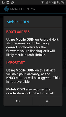

Hallo, ich hatte das G900F exakt nach der Anleitung (Seite1, vor dem Update auf BOB7) auf BOB3 aktualisiert. Leider lief ein sehr wichtiges Programm und Lollipop nicht.
Also hab ich die Anleitung erneut abgearbeitet - jetzt ist ANE2 drauf und läuft erstmal. Beim Punkt ODIN PRO kommt jedoch folgende Fehlermeldung:
siehe Anhang
Was bedeutet das?
Kann ich einfach bestätigen und mit der geplanten Installation der ANK7 von ALEXNDR weiter machen? Oder ist das ein Problem?
Abgesehen davon brauche ich immer noch die richtige CP Datei für die ANK7 .. auf der Downloadseite von ALEXNDR gibts eine CP Datei ANK1 - welche jedoch vom Datum her perfekt von den anderen ANK7 Dateien passt. Ich vermute das ist einfach nur ein Tippfehler, und die CP mit ANK1 sollte eigentlich CP_..._ANK7 heißen.
Kann diese Vermutung jemand bestätigen?
Was würde schlimmstenfalls passieren, wenn ich eine falsche CP Datei flashe?
Danke für eure Hilfe!
Was bedeutet das?
Ja kannst Du bestätigen kommt immer Standartmäßig wichtig ist nur Das Du nach der Installation der ANK7 BL und CP flashst.
Ich nehme an das bei der ANK7 halt das ANK1 Modem geflasht werden muss... Würde ich so probieren wenn was nicht funktioniert Full wipe und mit ODIN auf ANE2 zurück.
Flashen sonst genau nach der Vorgehensweise wie gerade beschrieben!
