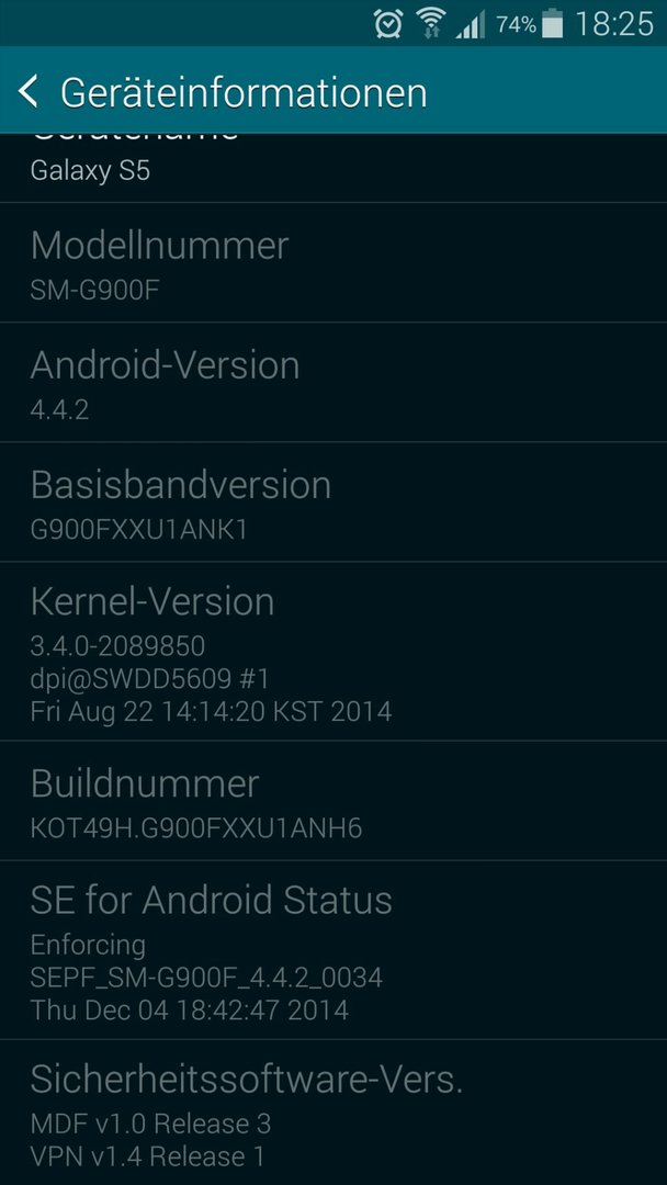

Ich möchte mein S5 rooten ohne den Knox Counter zu Triggern, und dann auf diese FW Updaten sodass ich root behalte. Bin aktuell auf Android 4.4 mit Telekom Branding hier mein Screenshot der Firmware.
Edit:
Ich weiss das ich auf die eine Firmware muss und durch Towelroot Rooten kann jedoch weiss ich nicht genau ob ich von meiner Firmware auf die andere wechseln Kann bzw dann auch noch auf 5.0 mit Root updaten kann
