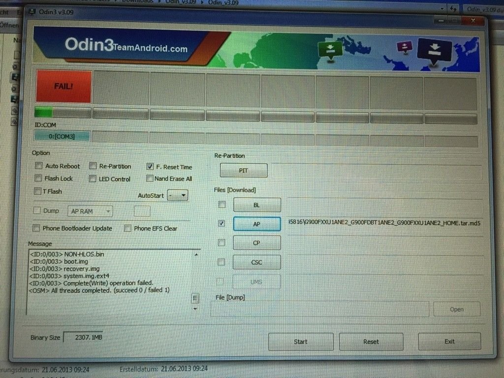

Nein ich habe es jetzt gemacht wie du gesagt hast und versucht die 5.0 direkt zu rooten. Du hast mir doch den link gepostet. Und wenn ich das mit dem cf-auto root im odin rooten will bekomme ich immer ein Fail angezeigt und muss danach die OS per kies neu installieren weil ich aus dem download Modus nicht mehr raus komme
Screenshot von einem gescheiterten Versuch wäre toll. Vielleicht kann man aufgrund der Fehlermeldung sehen, wo bei Dir das Problem ist.
Möglicherweise benötigst Du ein pit-file zum Flashen, wenn in der Fehlermeldung was von "size" stand. (ist häufig beim debranden von o2 Geräten der Fall). Kann aber auch was anderes sein, daher wäre eine genauere Fehlerbeschreibung hilfreich.

Kann nicht mal mehr die 4.4.2 Flashen
