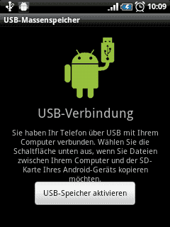

Hallo MisterWhite1987
Kann es sein das du einfach nur nicht die USB-Verbindung aktiviert hast?
attachment.php
MfG
Reaktionen: MisterWhite1987
nein das bild kommt erst garnet, ich schließe mein handy mit SD-Card an den pc an dann ertönt der sound von windows, und das handy tut nur laden. aber ein speicher wird mir auf computer (arbeitsplatz) nicht angezeigt ??? wahrscheinlich doch der USB-Treiber ???
LG Mister White
Nein, schau dir mal deine Statusleiste oben an. Auf der linken Seite müssten 2 Symbole auftauchen wenn du dein Handy mit dem PC verbunden hast. Ist das der Fall ziehst du die Leiste mal nach unten. Dann Tippst du auf USB-Verbindung.
Sollte aus irgendeinem Grund diese USB-Verbindung nicht angezeigt werden, starte Samsung Kies(ich nehme an es ist installiert). Klicke auf "Werkzeuge" und danach auf "Treiber installieren". Danach sollte es funktionieren.
MfG
