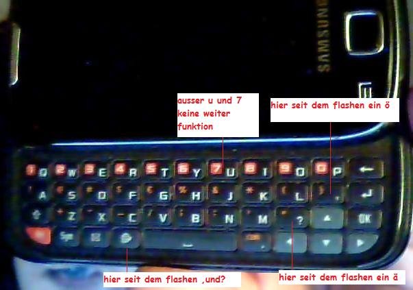

aslo hab das handy geflasht und nix weiter eingesetellt habs so wie in der anleitung gemacht buchstaben stimmen soweit ausser ich bekomm kein Ü durch langes drücken auf U . das mit dem ? und dem Komma ist halb so wild .
Soo bestellt hab ich das ding bei ebay von nem händler und laut dem angaben da ist es die UK version ,

Also, so weit ich das sehe, hast Du eine QWERTY-Hardware-Tastaturbedruckung; das ist zu 99% ein englisches Layout. Eventuell das schwix dazu noch mehr weiß als ich; ich hab' ja z.B. noch nie ein Gerät aus Polen in der Hand gehabt.
Was wir nun aber immer noch nicht wissen ist, welche Betriebssystemversion Du eingespielt hast (ein Anruf an *#1234# macht Dich und uns schlau), welchen CSC Du eingestellt hast (ein Anruf an *#272*IMEI# macht Dich und uns schlau; IMEI ersetzt Du bitte durch die IMEI Deines Gerätes) und welche Tastaturbelegung Du nun gerne hättest. Beispielsweise eine die zur Bedruckung passt, aber eben auch die Umlaute beherrscht, oder die DIN-ähnliche Belegung (also jene der Geräte mit deutscher Bedruckung) oder etwas anderes ...
Ohne Deine Bedürfnisse und Einstellungen zu kennen, kann Dir niemand helfen! Also pack bitte mit an! ;)
