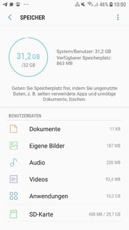

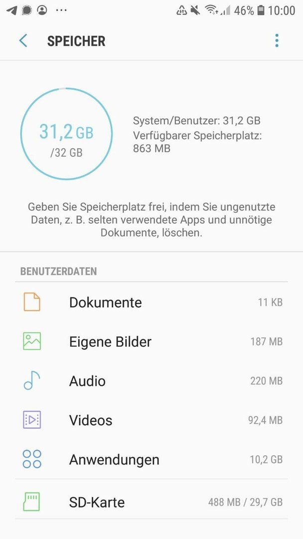

Aber den Speicher, der durch Videos, Bilder etc. belegt ist, erkennt man doch in den Einstellungen (?)
Ich hänge mal den Screenshot vom Speicher an, da sieht man, dass der interner Speicher fast voll ist, aber wenn man die Daten von den Bildern, Videos etc. zusammenzählt, kommt man nur auf rund 11GB

@PieDieÄj Die Frage ist ja, warum 20GB belegt sind und nicht aufgeführt werden in der Übersicht. Zieht man die Systempartitionen großzügig mit 7-8GB ab, bleiben immer noch deutlich über 10GB verschwunden. Was man nicht findet, kann man auch nicht auf eine SD verschieben.

Genau das ist hier die Frage. Aber wir können anhand deines Screenshots gar nicht helfen, weil die gesuchten Dateien dort nicht aufgeführt werden. Wir sehen nur, dass sie da sind, weil der Speicher voll ist.
@Klaus986 Ich dachte, es würde eine allgemeine Antwort dazu geben.
@Hoemmel Nee, so einfach ist das nicht. Du siehst ja selber auf dem Screenshot, dass ca. 20GB fehlen. Du musst zwar eine bestimmte Größe fürs System (Android OS) abziehen, aber selbst die wird nicht aufgeführt. Daher ist im Ganzen diese Übersicht ziemlicher Murks und wir brauchen die Infos aus der App, die @orgshooter gepostet hat.

Also, dann doch etwas ausführlicher.
Diese Speicher-Statistik-Teil, die du da gepostet hast, sucht für die Gruppen-Auflistung (bei BENUTZERDATEN) nur nach bestimmten bekannten Ordnern und bekannten, typischen Dateitypen und verwendet dazu bekannte Muster. Videos und Bilder und Audio-Dateien haben z. B. solche Muster in Fortm einer Endung (avi, mov, mpg, jpg, jpeg, etc.). Aber Computer-Speicher enthalten nun mal sehr viel verschiedenen Dateien, die in der Auflistung überhaupt nicht erfasst werden, weil sie, wie bei Unix üblich, z. B. gar keine Endungen haben, aber trotzdem da sind. Die sind auch nicht versteckt, sie werden lediglich nicht in og. Gruppen-Auflistung berücksichtigt. Aber die Gesamt-Angaben des Speicher (31,2 GB/32 GB) stimmen.
Tatsächlich sind gar nicht so viele bekannte Daten in deiner Auflistung enthalten, daher gehe ich eben stark davon aus, dass da auch noch Datenbanken, die manche Apps anlegen und Sicherungen von Messengern drin sind, die richtig reinhauen, aber eben in deiner Auflistung unerfasst sind. Alle Caches von Browsern und Navis und sonstige Speicherfresser haben riesige Datenmengen, die aber oft keine Endung haben. Mit diesen können die Speicher-Info-Routinen ebenfalls nichts anfangen.
