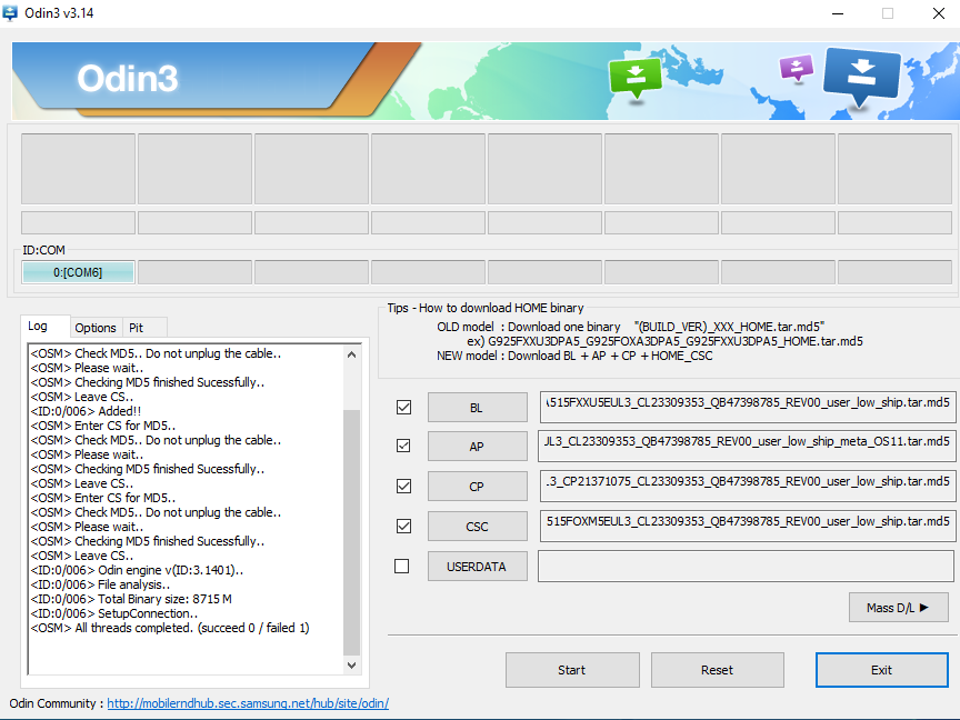

Nächster Schritt ODIN 3.14 zum neu flashen. Odin erkennt das Handy und Firmware habe ich heruntergeladen, aber flashen funktioniert nicht (siehe Anlage). Ich komme nicht weiter. Fehler: <OSM> All threads completed. (succeed 0 / failed 1)

@Korbinian
Hallo, hast Du mal versucht alle 4 Teile zu flashen, also Haken auch bei AP, CSC und CP setzen?

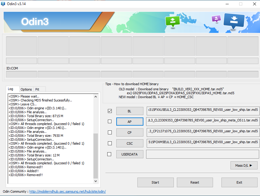

@Korbinian
Du bist doch garnicht verbunden.
Kein Port.
Ganz oben steht dann normalerweise
Added =erkannt bzw verbunden
Bist du wirklich im Download Modus des Handys?

Hallo TramJens, erstmal danke für den schnellen Kommentar.
Also wie ich den Screenshot gemacht hatte hat das Handy bereits dei Verbinung getrennt und vorher waren alle 4 Pakete ausgewählt.
Ich habe nochmal einen Screenshot nacht dem "Start" gemacht. Die oben genannte Zeile(OSM ...) kommt nach 3-5 Sekunden .
ich hab nochmal einen screenshot gemacht:

@Korbinian
Hast mal versucht das Kabel raus und wieder reinzustecken?
Hallo rene3006, auch dir danke für die Antwort.
Die Verbindung war da (siehe 2. Screeenshot)

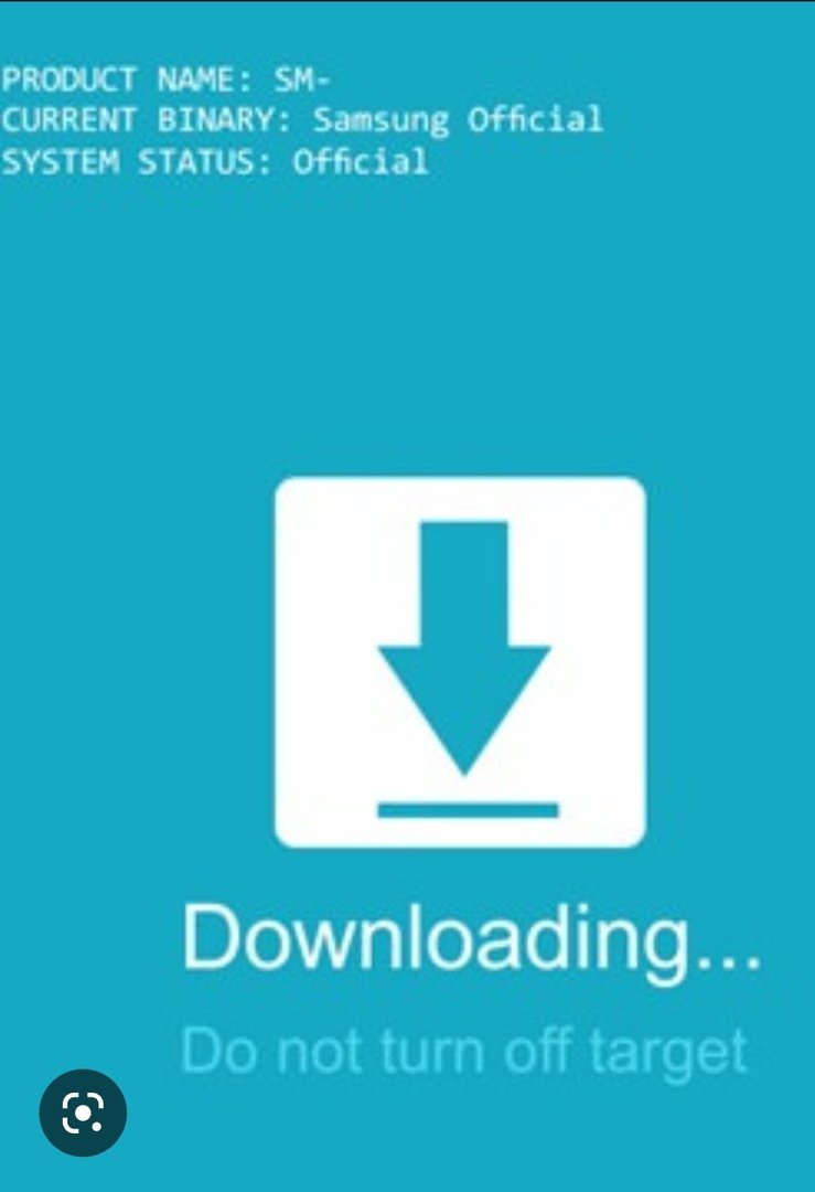

Aber was ist der "Download Modus"?
Ich habe es mit dem Recovery Modus (Im Startup Pwr und Laustärke + gedrückt und
ich habe es auch mit Pwr und Lautstätke- getestet. Gleiches Resultat! Wobei bei der 2. Methode ich nur den Welcome-Bildschirm "Samsung A51" sehe, es geht hier nicht weiter aber in beiden Fällen sehe ich im ODIN, dass das Handy connected ist.
Wie komme ich denn in den download Modus und wann muss ich den USB Stecker ziehen. Ich habe schon viel ausprobiert, aber vielleicht mach ich trotzdem was falsch.
Danke rene3006! Jetzt bin ich in den Download Modus gekommen und ich habe das Android 12 draufgeladen.
