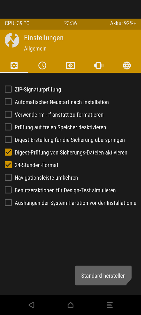

  • Habe Jetzt extra die Repair Firmware neu geflasht und genau den link beolgt.

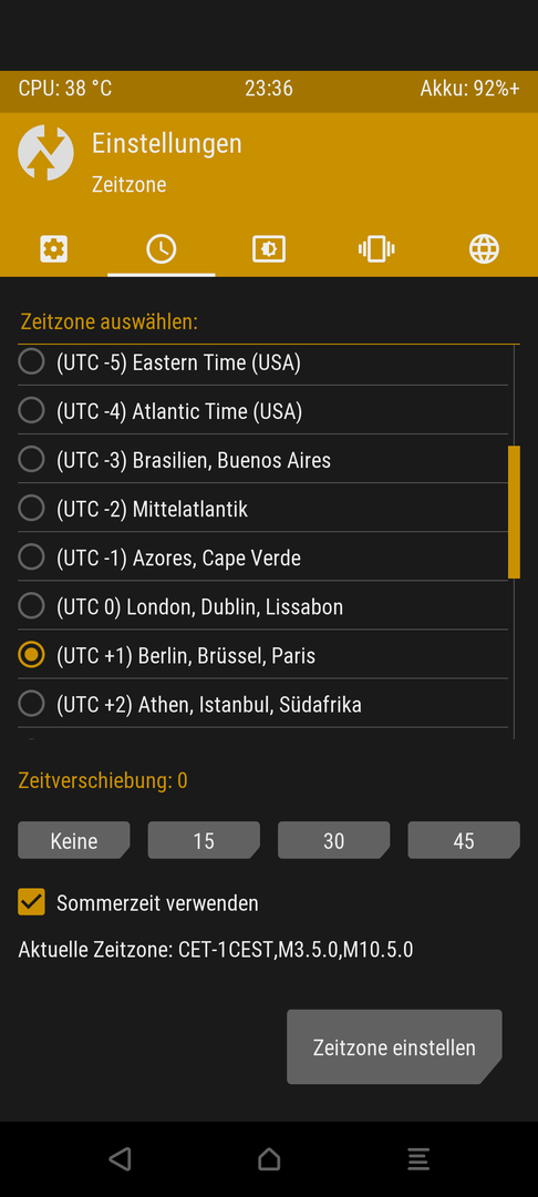

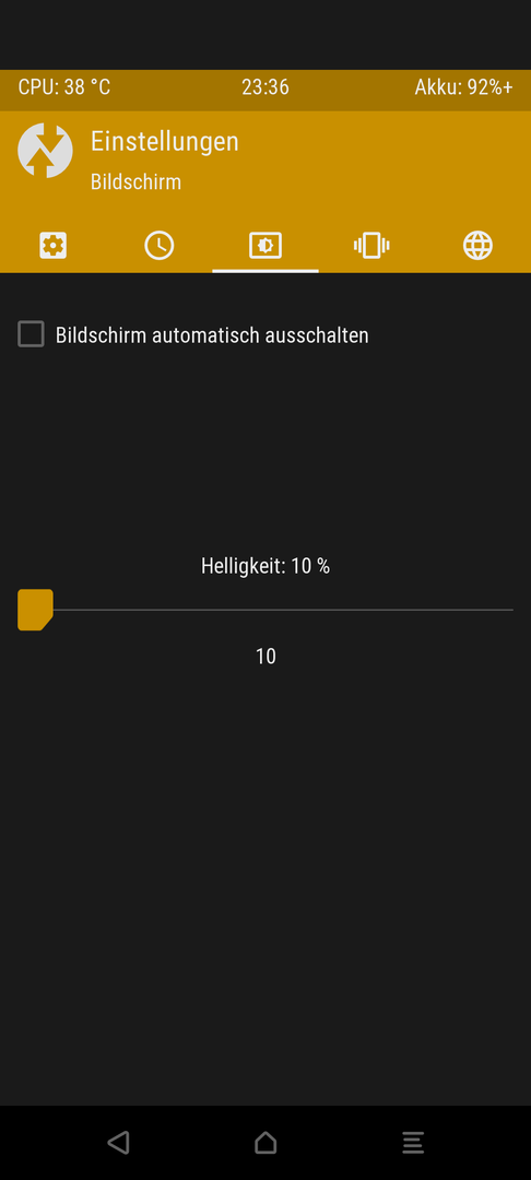

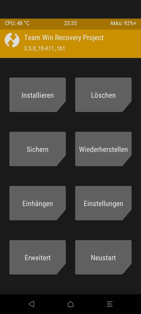

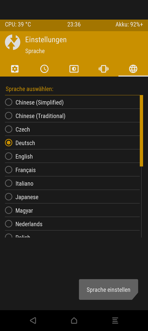

Hier die einstellungen von TWRP....
Screenshot_2021-06-26-23-35-51.png Screenshot_2021-06-26-23-36-00.png Screenshot_2021-06-26-23-36-08.png Screenshot_2021-06-26-23-36-13.png Screenshot_2021-06-26-23-36-17.png Screenshot_2021-06-26-23-36-21.png

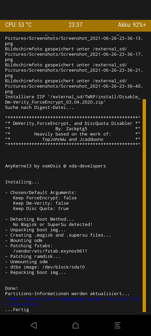

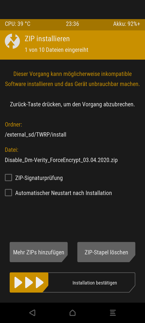

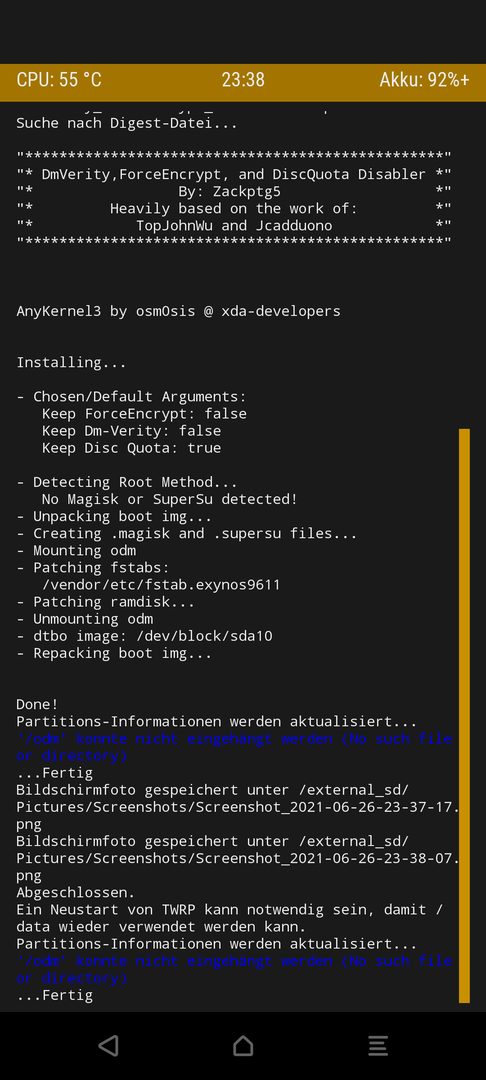

  1. Disable_DM-Verity_ForceEncrypt_03.04.2020.zip => installieren...
  1. .
  2. Tip auf löschen und gib 'yes' ein und bestätige.
  1. .
  2. .

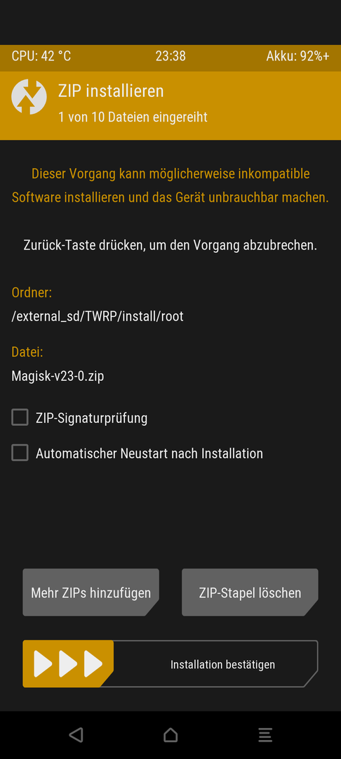

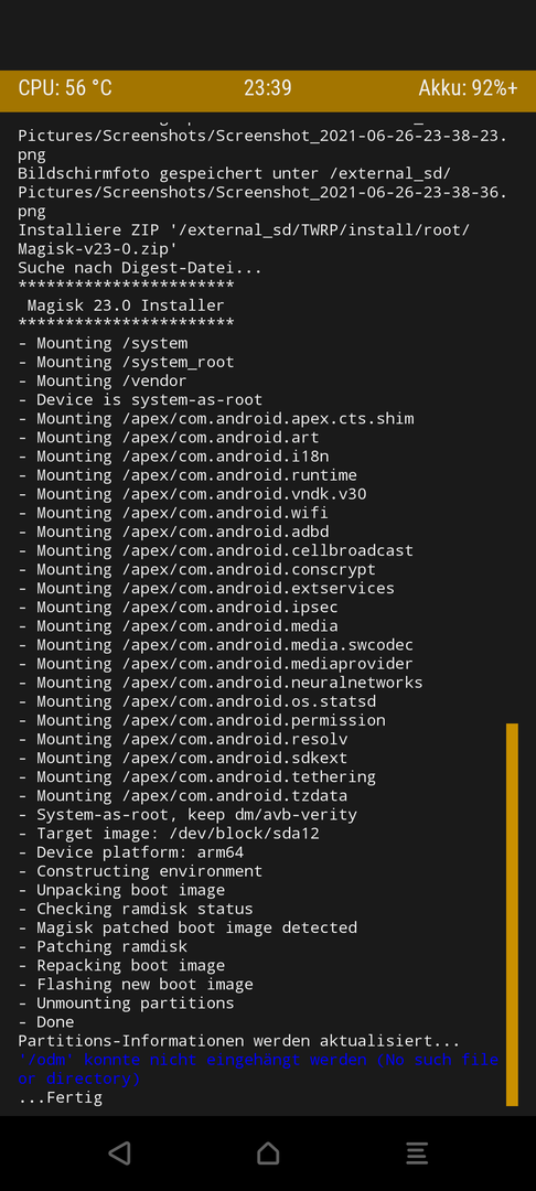

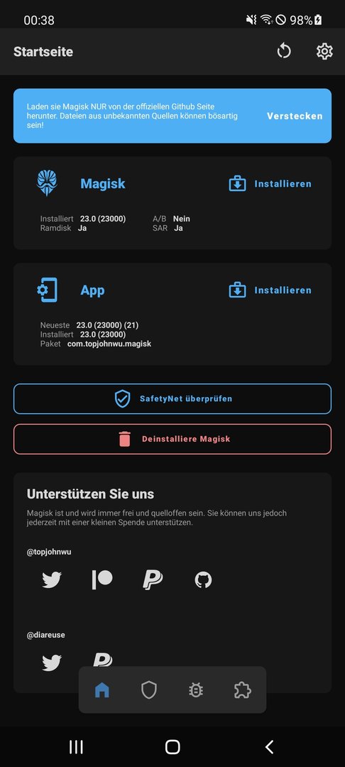

  3. Installiere 'Magisk-v21.2.zip' oder höher. (Magisk-v23.0.zip)
Jetzt habe ich neu gestartet und muss mal alles wieder neu einrichten.

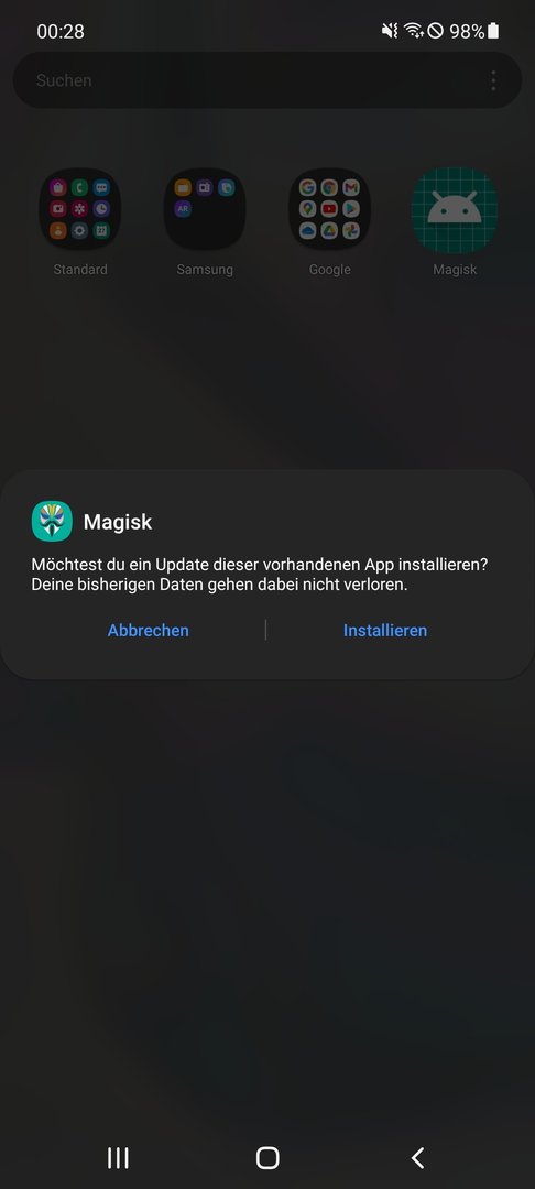

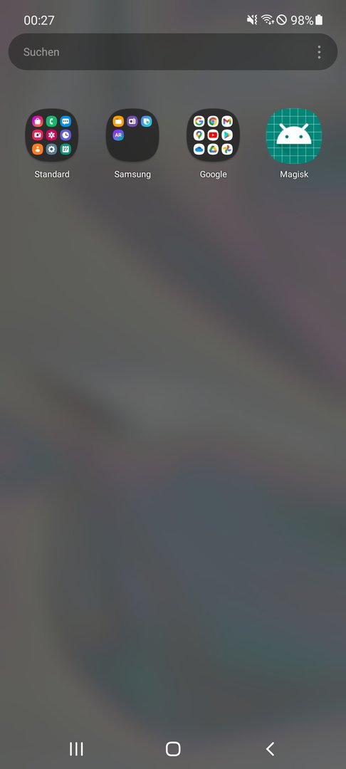

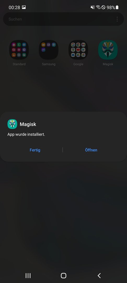

  4. Neustarten, mit Internet verbinden und Magisk starten und einrichten...
Screenshot_20210627-002713_One UI Home.jpg Screenshot_20210627-002824_Package installer.jpg Screenshot_20210627-002841_Package installer.jpg Screenshot_20210627-003805.jpg
  1. .
  2. .
  3. .
  4. .

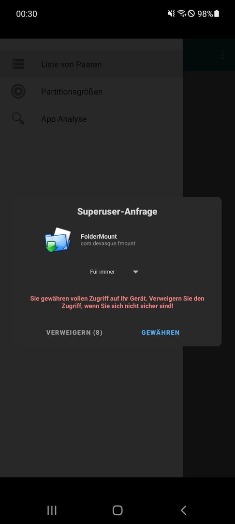

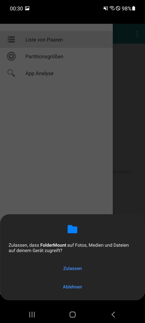

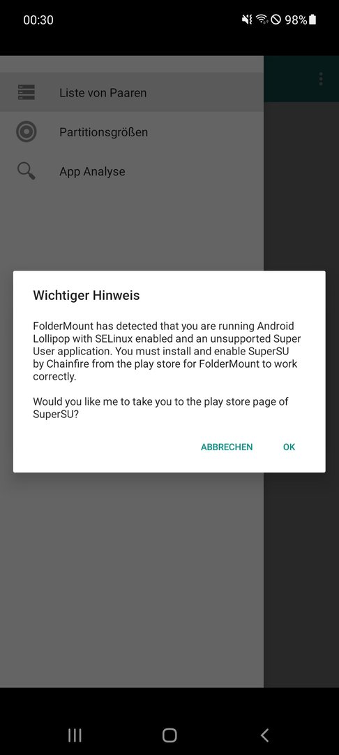

  5. Foldermount installiert und starten...

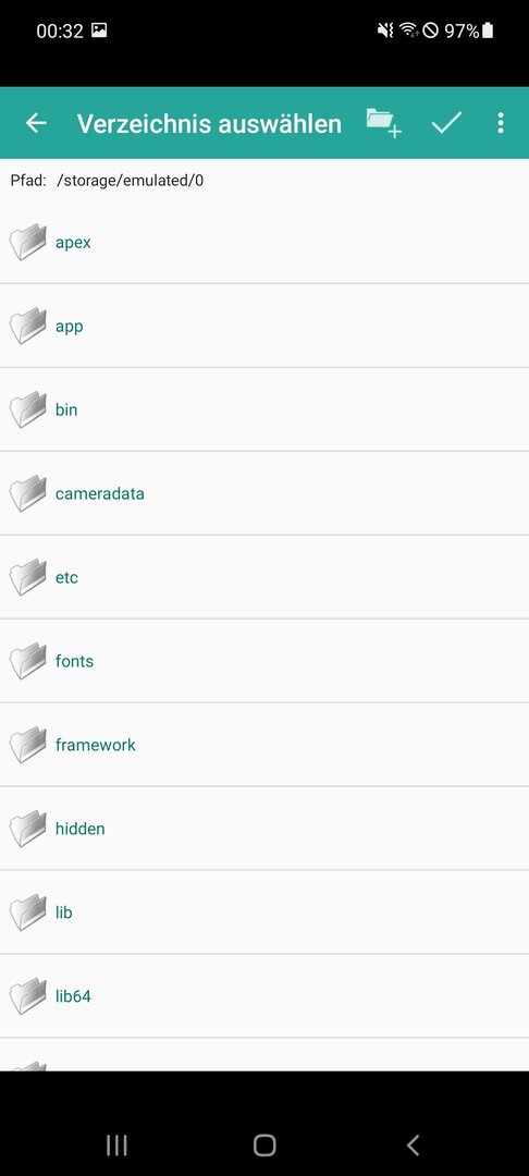

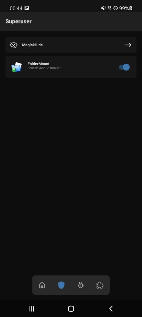

Screenshot_20210627-003025.jpg Screenshot_20210627-004424.jpg Screenshot_20210627-003036_Permission controller.jpg Screenshot_20210627-003053_FolderMount.jpg
Jetzt kommt das Problem...
Foldermount kann trotz dem root von Magisk nicht Alle Ordner zeigen oder Ekennen. zB den Ordner Android.

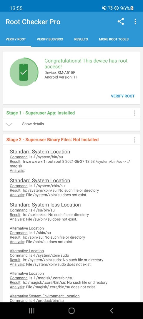

  • Root Checker meldet...
Wie installiere ich es?

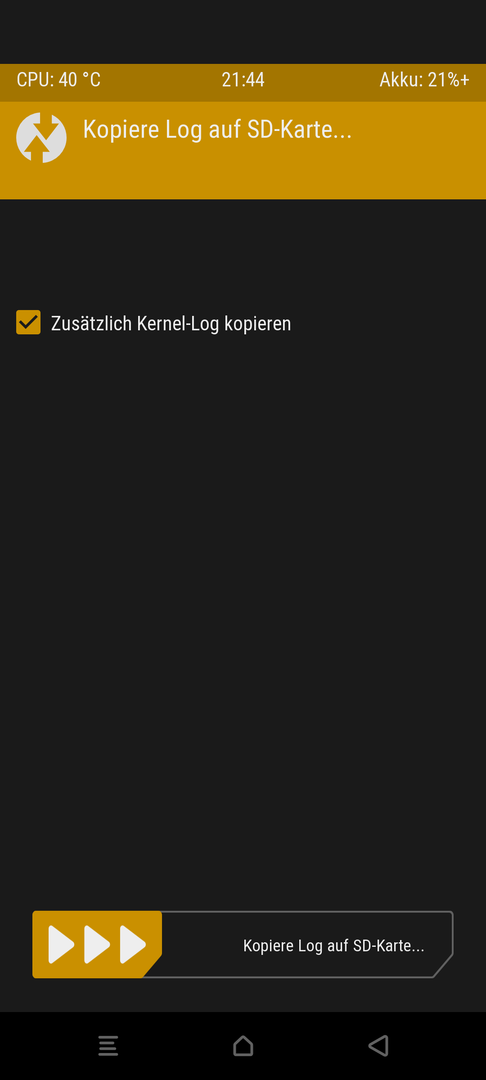

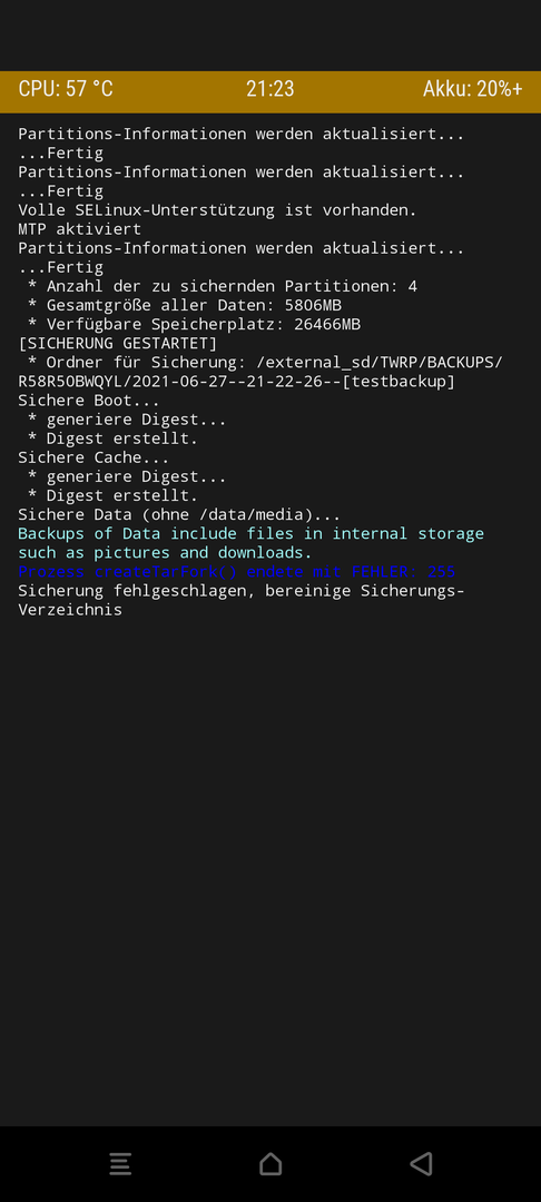

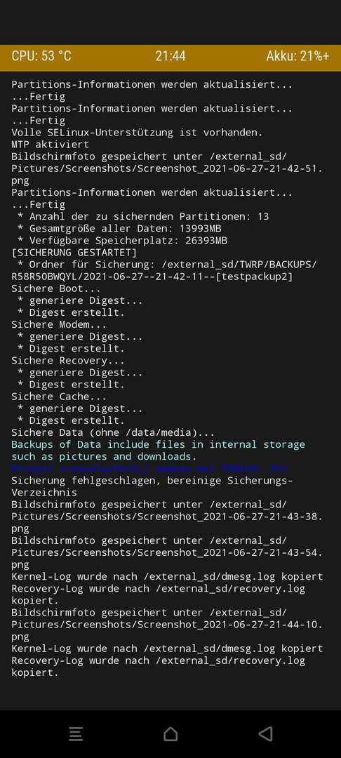

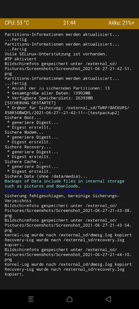

Speichere mal Log Datei auf SD Karte und hier als zip Datei hochladen!

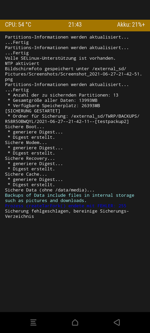

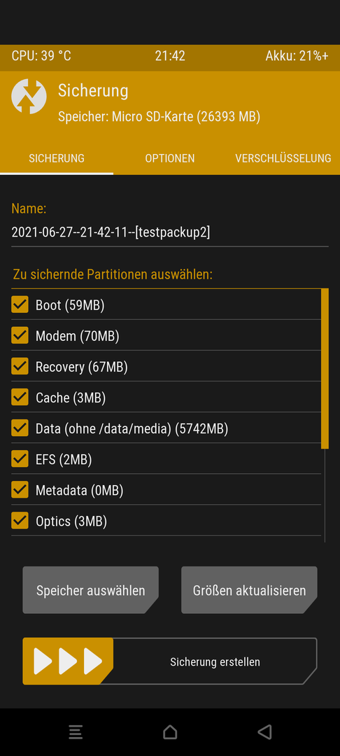

@Astronaut2018
Screenshot_2021-06-27-21-42-51.png Screenshot_2021-06-27-21-43-38.png Screenshot_2021-06-27-21-44-10.png Screenshot_2021-06-27-21-44-25.png
Und hier die Log-Dateien...
  • twrp-logs.zip
Muss ich mir morgen mal genauer anschauen.
Reaktionen: netfreak
@Astronaut2018
Danke
@netfreak
Versuch mal bitte das Backup im internen Speicher zu erstellen!
Gib Info ob es klappt!?
Konnte nur rauslesen, das es Probleme mit dem entcrypten der Daten Partition gibt.
Vielleicht stimmt das Dateisystem der SD Karte nicht.
Fat32 hat 4 GByte Begrenzung und da bricht die Sicherung ab, weil die größer als 4Gb ist.
Die externe SD sollte in exFat formatiert sein!
Probiere die Sicherung im internen Speicher!

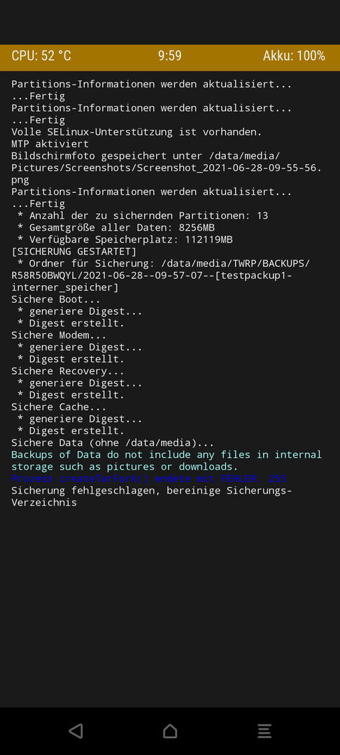

Hab heute neu geflasht...
  • Bootloader gespeert.
  • Repair Firmware geflasht.
  • Android Recovery gestartet (samsung/a51nsxx/a51)
  • Wipe data/factory reset => ausgeführt
  • Wipe cache partition => ausgeführt
  • Reboot system now => ausgeführt
  • Mit W-Lan verbinden => durchgeführt
  • Entwicklermodus => aktiviert
  • OEM-Entsperrung => eingeschalten
  • USB-Debugging = eingeschalten
  • Bootloader entspeert
  • Bootloader unlocker warnung kommt
  • ODIN MODE gestsrtet
  • Twrp_vbmeta_A11.tar => geflasht (PASS!)
  • TWRP gestartet
  • TWRP Setup durchgeführt (Deutsch/Helligkeit/Zeit)
  • Log gespeichert auf interne SD erfolgreich.
  • Backup auf internen Speicher fehlgeschlagen.
Jetzt startet das System nicht mehr und ausschalten geht auch nicht.
Komme nur noch ins TWRP
oder in ODIN MODUS.
Diese Repair Firmware habe ich benutzt => A515FXXU4EUC8 and CSC A515FOXM4EUC8
Hier die logs...
  • twrp_logs_20210628-0959.zip
Vielleicht kann man mir bitte einen Repair Fimware link für mein Handy posten das 100% mit TWRP funktioniert?
