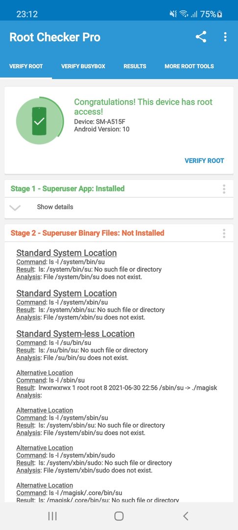

Rootchecker meldet folgendes...
Wie Löse ich das Problem?
@netfreak
Die App wurde 2018 das letzte Mal aktualisiert.
Die wurde an Android 10 oder 11 nicht mehr angepasst und hat eine Bewertung von 3,8
Ich persönlich halte nix von der App und schon gar nicht Apps auf SD Karte auslagern.
Da sind Probleme vorprogrammiert. 😉
