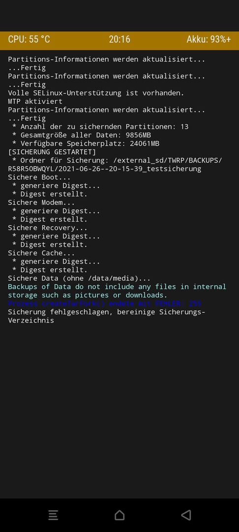

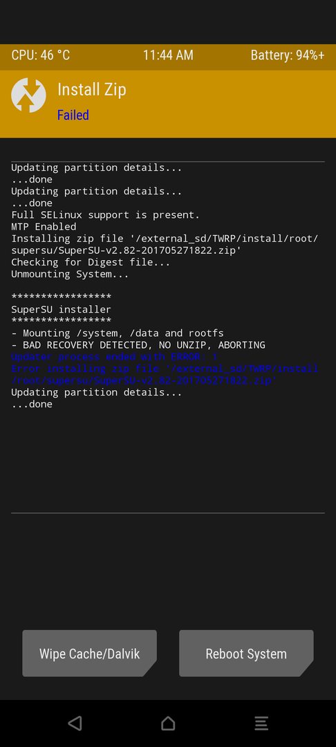

Das passiert wenn ich versuche SU zu installieren.

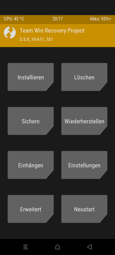

Vielleicht ist die TWRP Version nicht die Richtige?
Beim Versuch ein Backup zu erstellen kommt auch ein Fehler.

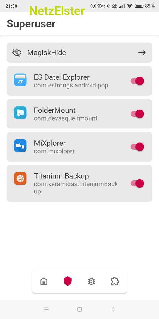

Hast Du versucht in Magisk manuell für die bestimmten Apps Superuser zu gewähren?

Ja, ich hab SuperSU zusätzlich zum test neben Magisk installiert. Dann kam Meldung von Magisk ob ich SuperSu rootrechte erlauben möchte. Habe zugelassen. Beim Start von SU kam meldung das die binary oderso erneuert werden soll und ich hab auf normal download getippt. Dann dauerte es ein bischen bis Plötzlich gemeldet wurde "installation Fehlgeschlagen"

Meine vermutung ist das die TWRP version nicht die richtige ist. Bisher habe ich aber nur diese zum laufen gebracht bzw nur diese gefunden die mit meinen A51 überhaupt irgendwie funktioniert.

Welche SuperSu zip, wo hast Du die her?
Hier kann man in Magisk Superuser manuell zuweisen.

  • Die SuperSu hab ich von HIER.

Funktioniert mit Magisk auf Anhieb.
Ich habe allerdings noch Android10, SuperSu ist bestimmt schon 5Jahre alt und Foldermount 4.

  • Könnte sein. Ich vermute auch das ich die Falsche TWRP benutze. Habe bisher keine andere gefunden die erfolgreich zu flashen war.
