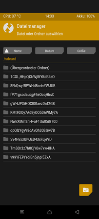

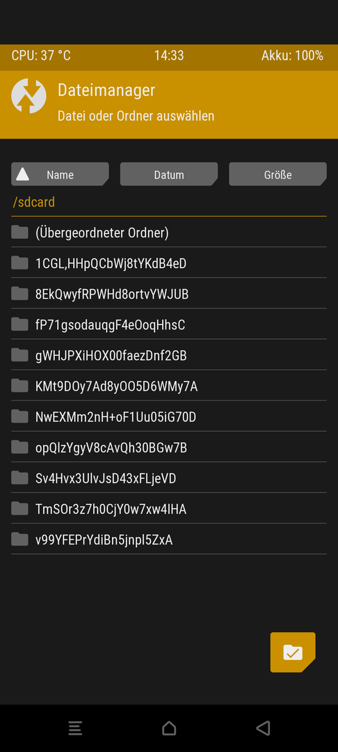

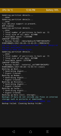

Also habe im TWRP nun nachträglich testhalber mal auf Löschen (Wipe) getipp, dann auf Daten Löschen (Format data), ins Eingabefeld 'yes' und mit hacken bestätigt.
Dann hab ich nochmal versucht ein Backup auf den internen Speicher (sdcard) zu erstellen. => Hat geklappt.
Dannach ein Backup auf die eingelegte microSD (external_sd) getestet. => Fehlgeschlagen.

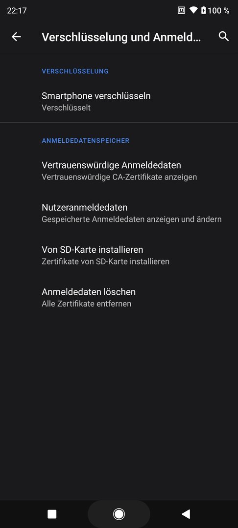

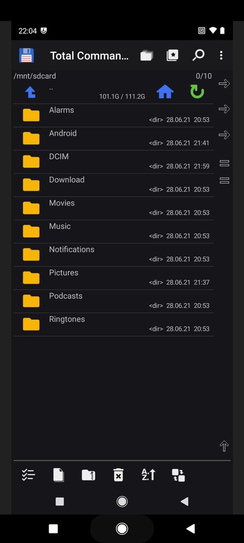

Leider muss ich das Willkommenssetup wiederholen. Also nach dem einrichten im OS schein der interne Speicher verschlüsselt und schreibgeschützt zu sein. Vermute mal das es das OS so macht. Habe ich das richtig durchschaut?
  • Wie kann man dieses Problem lösen?
  • Hat Jemand mit dem selben Handymodel (SM-a515F/DNS) mit TWRP ein Backup erfolgreich erstellen geschafft?
OS sperrt offensichtlich den internen Speicher vom Handy für TWRP 😟

@netfreak
Nach "format data" mußt die nochmal ins TWRP booten, nicht gleich irgendeine Aktion in TWRP durchführen.
@TramJens
Ok danke. und dann?
@netfreak
Dann sollte TWRP mit der Verschlüsselung umgehen können, eventuell noch die DM-Verity installieren.
