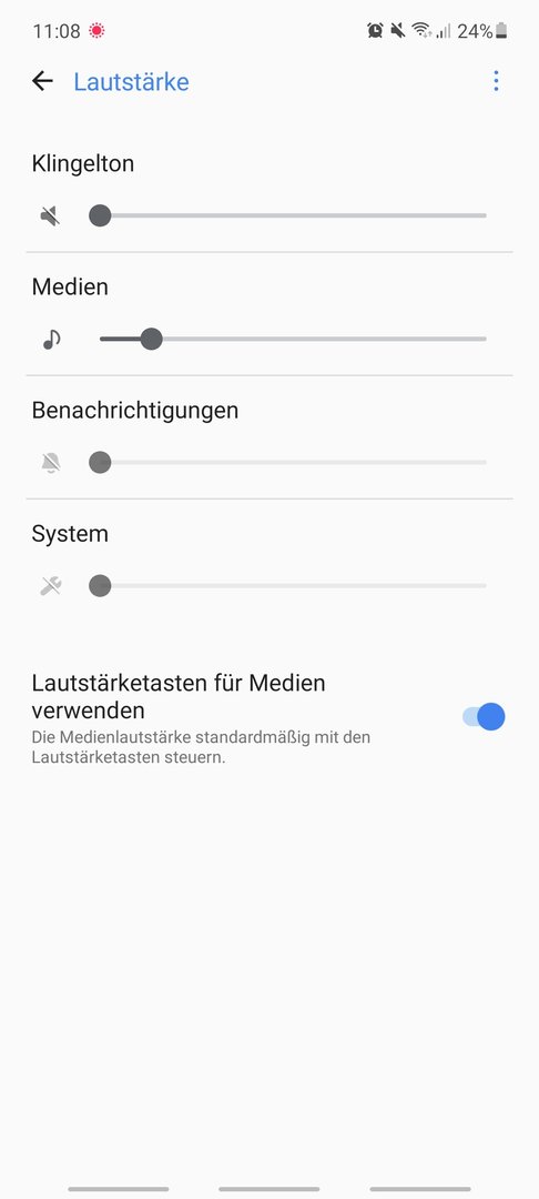

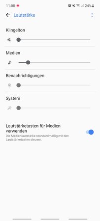

Danke für die Bemühungen. Das Problem hat sich erledigt. Über Einstellungen - Benachrichtigungen -Benachrichtigungston-Lautstärke Benachrichtigungen -Schieberegler auf 0 gesetzt. Jetzt lassen sich die Sprachnachrichten auf Whatsapp ohne "überlagerten Eulenruf" abhören. Danke nochmals
Was hat aber der Benachrichtigungston damit zu tun?
Hier oder?
ja genau dort den Benachrichtigungston aus, dann kann ich die Sprachnachrichten ohne den überlagerten Benachrichtigungston abhören.
Der Nachteil ist natürlich, dass beim Whattsapp Eingang kein Benachrichtigungston mehr kommt. Also eine befriedigende Lösung ist das nicht, aber eine Hilfe und ich bin erstmal froh die Sprachnachrichten abhören zu können.
