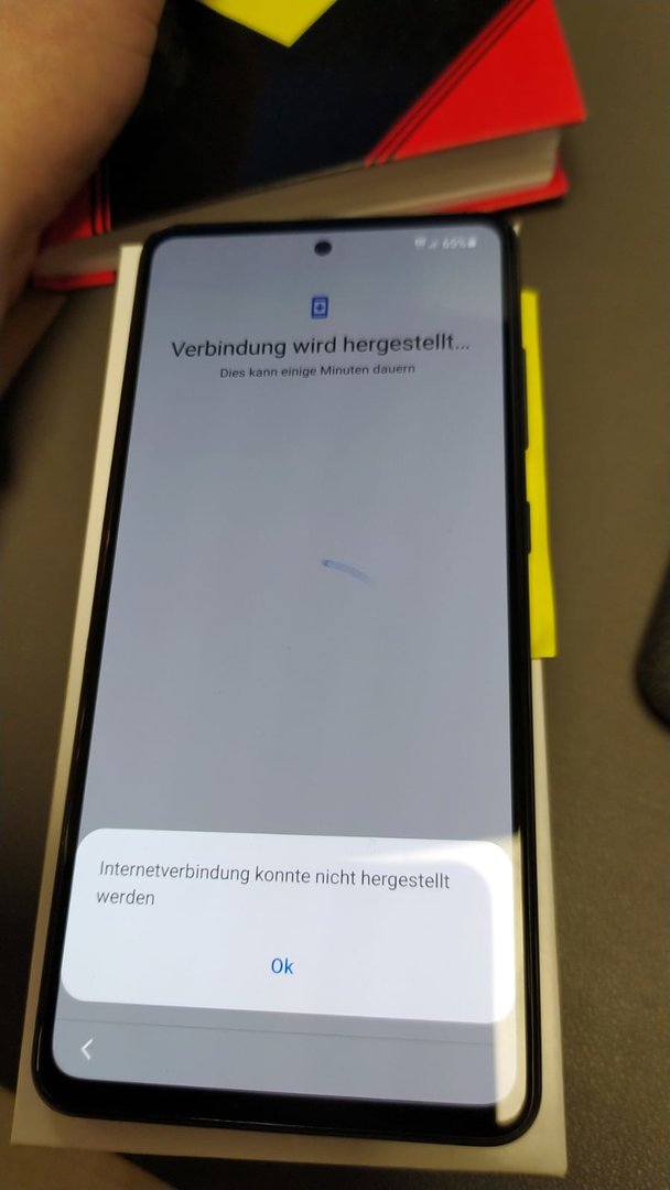

Hallo Zusammen,
ich habe mit ein A52 5G gekauft, dieses habe ich eingerichtet, dann das Firmware Update Installiert.

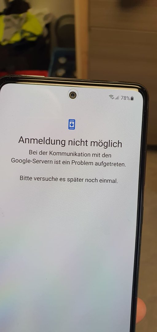

Danach habe ich das Gerät auf Werkseinstellungen zurück gesetzt, nun bekomme ich immer beim Verbinden von WLAN aber auch über LTE die Naricht beim Update Suchen.
Keine Verbindung mit den Google Servern möglich.
Habt Ihr eine Idee wie ich mein Gerät wieder einrichten kann?
Diese Fehlermeldung erscheint
Auch diese Meldung erhalte ich, wenn ich es über LTE mache, im WLAN sagt er auch kein Internet, ich ich dann die MAC auf Handy MAC schalte, dann sagt er Internet vorhanden.

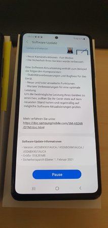

Das ist das Update was ich Installiert hab, und wenn ich es dann auf Werkseinstellungen zurück gesetzt habe, kann ich es nicht mehr Einrichten.

Hi,
konnte einen den Fehler beheben.
Mir liegt genau die gleich Problematik vor.
Gleichzeitig 2 weitere A52 5G eingerichtet, nur dieses eine wirft die Fehlermeldung nach der Updatesuche aus.
Eventuelle Werbeblocker wir Pi-Hole, Ad-Gurad-DNS oder ähnliches deaktivieren.
Im Router als erster DNS-Server die 8.8.8.8 (Google) eintragen, wäre noch ein Versuch wert.
