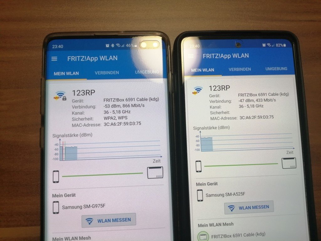

Hier einmal ein paar Fakten und ein Vergleich zum WLAN.
Wie hier bereits geschrieben, wurde das WLAN seitens Samsung auf 1x1 Stream beschnitten und kann so maximal eine Verbindung von 433 Mbit/s brutto herstellen.
Theoretisch sollte damit eine Nettorate von etwas mehr als 300 Mbit/s möglich sein. Allerdings habe ich das bei keinem meiner Speedtests geschafft. Bei ca. 290 Mbit/s war das Maximum erreicht.
Angedockt an einer FB 6591 mit Gigabitleitung.
Ehrlich gesagt, kann ich die Enttäuschung einiger User nicht nachvollziehen, da in den meisten Fällen der ISP der Flaschenhals sein müsste, außer man hat einen Kabel oder Glasfaseranschluss. Und auch da stellt sich die Frage, ob man hier eine Menge von Daten aus oder in das Internet mit dem Smartphone schaufelt.
Des Weiteren ist auch der Empfang (RSSI) ausschlaggebend für die Geschwindigkeit. Im direkten Vergleich mit meinem S10+ ist das A52 um einiges besser. Klar verbindet sich das S10+ mit 2x2 Streams und einer Bruttorate von 866 Mbit/s, netto kommen dabei im besten Fall noch 640 Mbit/s an.
Meine 6591 steht im Wohnzimmer, liegen beide Geräte auf dem Tisch der ca. 3 mtr. entfernt ist, hat das A52 einen um -6 dBi besseren Empfang.
Ein Zimmer weiter baut das A52 seine RSSI gleich um -10 dBm aus.
Sieht man sich die Bruttorate der Geräte an, sinkt der Vorteil der 2x2 Streams des S10+ von 100% auf "nur noch" 50%.
Anders gesagt, je weiter man sich vom Router entfernt, umso weniger Geschwindigkeitsvorteile bringen die 2x2 Streams des S10+. Irgendwann kommt der Punkt, wo der WLAN Empfang so schlecht wird, dass das A52 sogar das S10+ überholt - vorausgesetzt die Fritte wirft das S10+ nicht vorher ins 2,4 Ghz WLAN - dann ist sowieso Schicht im Schacht bei der Galaxy S Serie mit Exynos SoC, wenn ein aktiver BT Client wie eine Watch verbunden ist. Da gibt es immer schon Probleme in AVM Netzen und Clients mit Exynos SoC´s.
Ein weiterer Vorteil ist die Berührungsunempfindlichkeit wenn man das A52 im Querformat hält. Bei meinem S10+ fällt die RSSI sofort um ca. 10 dBm wenn ich es quer halte und somit mit beiden Händen oben und unten am Gerät (links und rechts im Querformat) halte. Das A52 bleibt dabei absolut unempfindlich und der Empfang ist stabil.
