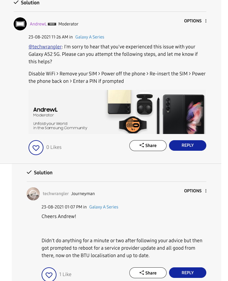

Hast du das hier einmal ausprobiert?
Re: New a52 5G, can't get updates, stuck on EUX software version
Habe ich getestet und dann auch noch mit entsprechend (un)sinnigen Variationen aber, leider ohne Erfolg.
