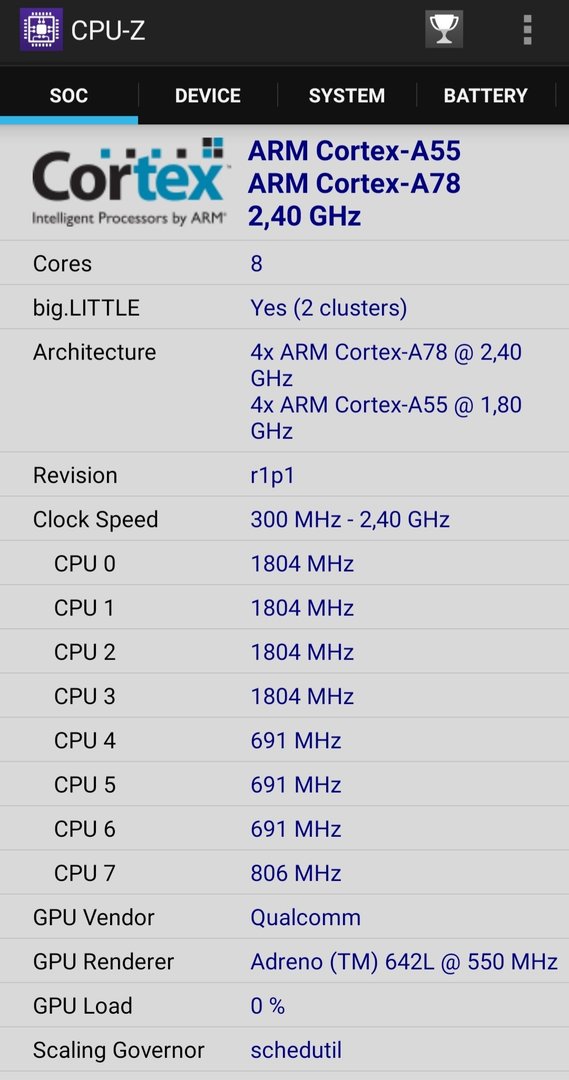

Könnte netterweise jemand mal per CPU-Z App schauen, ob das auf seinem A52s auch dazerhaft so aussieht wie auf dem Screenshot? CPUs 0-3 sind immer auf max, 4-7 dynamisch (wie auch von mir bei 0-3 erwartet). Kennt sich da ggf. einer mit aus? Wenn der Bildschirm aus ist, geht es aber ganz normal in den DeepSleep. Allerdings zeigt auch BetterBatteryStats nur "Deep sleep" und max.Frequenz 1804 an, als ob die CPUs 4-7 gar nicht existieren.

Hi. Kann da freundlicherweise jemanden mal nachschauen (s.o.)? Einfach CPU Z aufrufen nach einer Weile im normalen Betrieb. Nachstellen kann ich das auch häufig (nicht immer), indem ich ein Screenshot oder Foto machen. Danke euch !
ja ist bei mir auch so. scheint also normales verhalten zu sein. gruss
Reaktionen: gvamp

Hast du eventuell auch mal in Betracht gezogen, dass die App eine falsche Anzeige liefern könnte?
Denn wenn die Leistung der 4 ARM Cortex A78 Kerne dauerhaft bei 1804 MHz liegen würde, würde ich erwarten, dass das Gerät eine bestimmte Wärmeentwicklung hätte, die man wahrnehmen würde.
Ich kann aber nicht behaupten, das mein Gerät durch erhebliche Wärme auch im Betrieb auffallen würde.
Selbst bei der Einrichtung war zwar eine Zunahme der Temperatur festzustellen, aber im Vergleich zum S20 war das A52s angenehm kühl.
Ja, habe ich nicht nur in Betracht gezogen, sondern auch nachgewiesen. Selbst ohne jegliche Apps zeigt sich im Log das gleiche Ergebnis. Wärmeentwicklung gibt es kaum. Es ist auch nicht so, dass die CPUs immer 100% Auslastung laufen, sondern einfach "nur" wenn sie laufen, dann immer/meistens auf max. Frequenz. Deep Sleep Zeiten bei Bildschirm aus haben sie trotzdem. Das Verhalten der A55 Kerne ist untypisch. Ob unterm Strich noch viel längere SOT Zeit oder Standby möglich wäre, weiß ich nicht, aber etwas wäre bestimmt noch drin. Macht nicht Sinn auf max. Frequenz zulaufen, wenn man etwas liest etc.
An der App liegt's nicht - DevCheck liefert das gleiche Ergebnis...

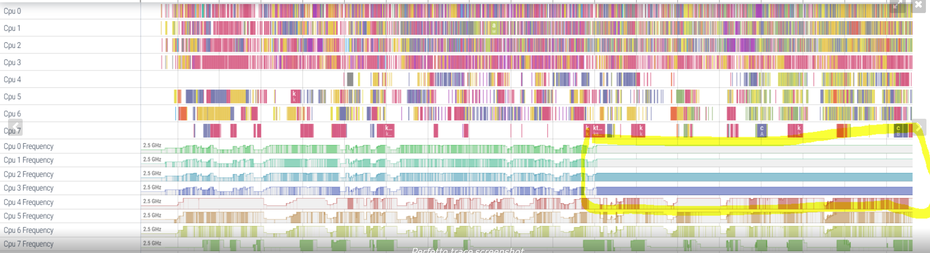

Wie gesagt ... Im Logcat stehen die richtigen Werte. @merlin2100 sieht auch etwas seltsam aus, weil die ersten 4 nicht unter 1152 gehen. Aber auch ich habe zB direkt nach dem Booten normale Werte, die zwischen 691 und 1804 liegen. Nach einer bestimmten Aktion (oft nach einem Screenshot und Foto machen - aber nicht immer) bleibt es dann aber bis zum nächsten Reboot bei 1804 stehen, also im Zweifel für Tage oder Wochen.
Wer sich technisch verwirren will :) oder sich an der Meldung beteiligen möchte (was ich natürlich super fände), hier der Thread bei Samsung Community mit den Details des Logs. Bei Reddit und im englischen Samsung Forum gibt es übrigens ebenfalls vereinzelt gleichlautende Meldungen.

Wie gesagt, ohne Root bringt dir auch Logcat nichts. Wenn der Zugriff fehlt, dann fehlt er halt. Der Link zur Samsung Community zeigt auch nur einen Ausschnitt des Logcats, der voll mit Fehlermeldungen ist wie "permission denied".
Da fehlt mir kein Zugriff. Sowohl über adb als auch über Entwicklertrace sowie Samsung Logs ist es 1A auszuwerten. Du hast scheinbar nicht nach unten gescrollt, wo die CPU Frequenzen zu sehen sind. Auch interessant dass du der Meinung bist, dass das nicht möglich wäre. :)

Doch, aber was ist daran ungewöhnlich? Innerhalb weniger Sekunden wechseln deine Frequenzbereiche. Ich sehe da keinen Fehler.
Mir ist auch nicht ganz schlüssig, wieso du die Kernel Source lesen und auswerten kannst, aber nach einer Möglichkeit fragst, ob mit Root evtl. die Taktung angepasst werden kann. Na klar geht das. Klappt z.B. wunderbar mit EX Kernel Manager, die übrigens vom selben Entwickler stammt wie auch DevCheck. ;-) Ich würde es dir nur nicht empfehlen, weil ich ehrlich gesagt nirgends einen Fehler entdecken kann in deinen Logs.

Du denkst, dass alle Linux Kernel sich gleich verhalten - ernsthaft? Es gibt schon allein dutzende verschiedene CPU governor, die je nach Handy Hersteller anders voreingestellt sind. Samsung hat zusätzlich eigene Kernel Anteile zur CPU Steuerung. Wieder eine Behauptung einfach so in den Raum gestellt.
Es geht weiterhin in diesem Thread nicht um die Auslastung, sondern nur um die CPU Frequenz - zwei Paar Schuhe. Deine Anmerkung "Frequenz (current) = Auslastung aktuell" - falsch: was Frequenz heißt, ist auch Frequenz und nicht Auslastung. Möglicherweise erklärt es das hier aus dem erwähnten Samsung-Thread etwas besser. Und in dem markierten Bereich hast du kein Fehlverhalten erkannt ?
