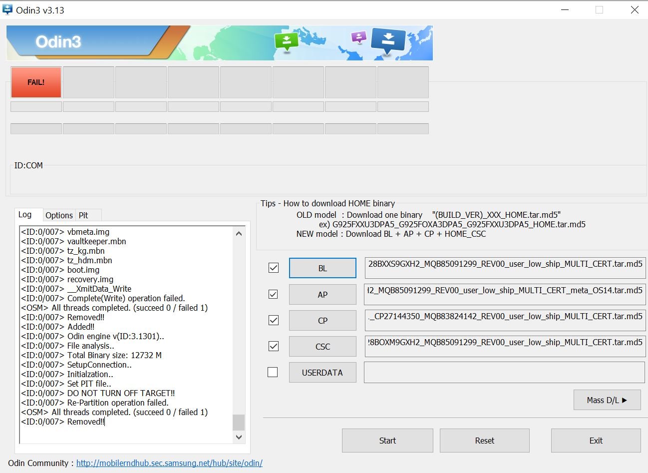

@maik005:
Ich gebe es jetzt auf .... ich habe 5 oder 6 verschiedene Kabel getestet, immer das gleiche. Einmal ging es noch ein File weiter bis zu "<ID:0/007> __XmitData_Write", dann beim darauffolgenden Versuch ist er schon ganz für gescheitert "<ID:0/007> Re-Partition operation failed." und seit dem ist das Gerät komplett tot. Komme nicht mehr in den Download Modus und anschalten oder ähnliches geht auch nicht mehr :( Egal, nächsten Monat gibts eh nen neuen Vertrag :)
Danke für eure Hilfe,
Gruß Purple
Ist der Akku wohl leer?
Hänge es Mal an ein Ladegerät.
Vielleicht ist es deshalb auch immer wieder abgebrochen.

Das ist noch ne Idee! Es hat ja den ganzen Tag dauerhaft durchgestartet... ich dachte am Laptop würde die Ladeleistung dann aber reichen um nicht aus zu gehen...
Reaktionen: susisunny
Nein, das ist i.d.R. zu wenig.
Also ich befürchte es ist Kaputt.... habe es ne halbe Stunde geladen und es tut sich nix.... Normalerweise hat es auch immer kurz vibriert wenn man es an das Ladekabel gesteckt hat, dass passert auch nicht mehr :(
Gruß Purple
@Dr.Purplehaze
Power + Leiser mal ca. 10-15 Sekunden gedrückt halten
habe ich gemacht. so hatte ich es die ganze zeit vorhin neu gestartet etc.... tut sich gar nix mehr :(
Also bei "meinem" Problem hatte es dann geholfen, die Verbindung zum Akku kurz zu trennen.
Aber an den Akku komme ich ja nicht so leicht ran, oder?
@Dr.Purplehaze
Richtig.
Hast du noch Garantie auf das Gerät?
Ne... Leider nicht.
So schwer ist es nun aber auch nicht.
@midoni Aber ziemlich viel Arbeit (Backcover ohne Spuren öffnen und wieder verkleben) dafür, dass das Ergebnis ungewiss ist.
Ich unterstelle, dass schon die anfängliche Fehlermeldung Symptom eines sterbenden Speichermoduls war. An dem scheiterte danach auch Odin und jetzt schlussendlich der Bootvorgang.
Reaktionen: Klaus986
