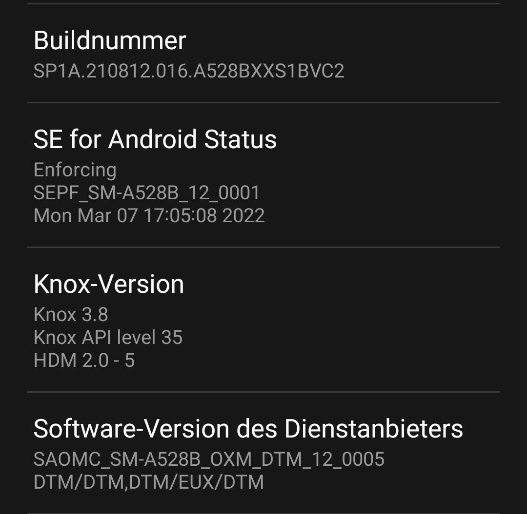

Guten Abend zusammen.
Soo endlich Feierabend und Nu wollte ich mich ran setzen. Dabei ist mir noch was aufgefallen.
Scheinbar habe ich nicht die DTS sondern DTM ( Handy läuft mit Telekom Sim über Tmobile)
Sollte ich dann dementsprechend auch die Android 11 DTM nehmen oder ist das schnuppe ?
Anbei nochmal ein Screenshot von Software Info.
DTB ist die "freie" Firmware.
DTM mit gewissen Sachen von TMobile.
VD2 dementsprechend mit ein paar Details für Vodafone.
Ich persönlich nehme wenn immer die freie Software.
Allerdings würde in deinem Fall bei DTM bleiben.
Wenn das Handy wirklich eingeschickt werden muss und die Prüfen das Gerät kann es passieren dass die Gewährleistung abgelehnt wird weil man davon ausgeht, dass das Gerät durch die "Veränderung" einen Defekt bekommen hat.
Grüße...
