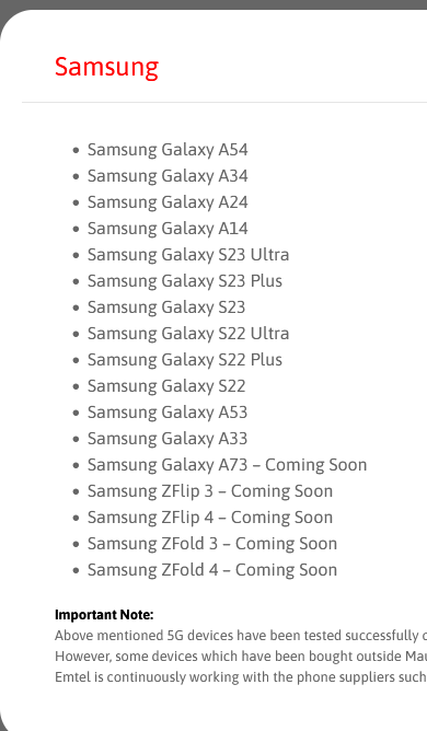

emtel hat eine schöne Liste der Devices, die mit 5G funktionieren
5G Network | 5G Mauritius | Emtel
und dort fehlt das A52s
