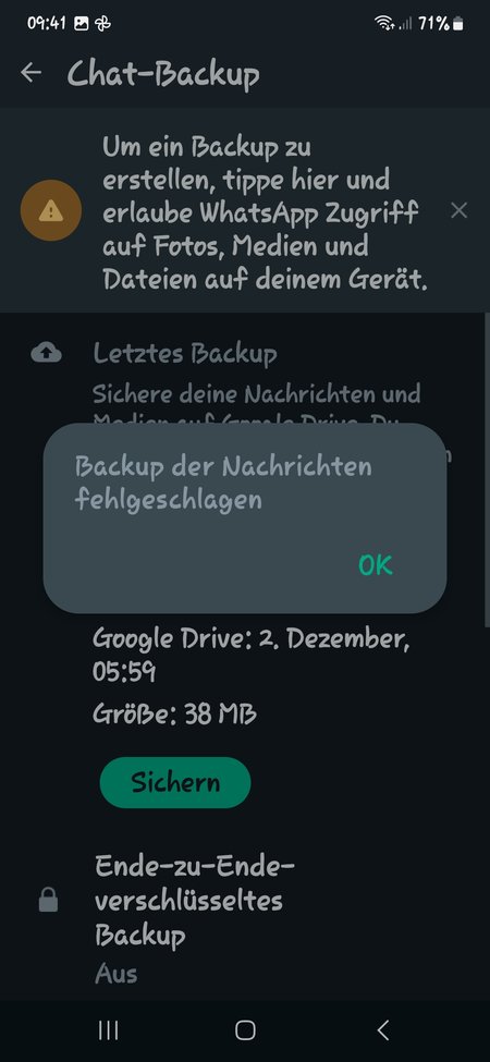

auf dem A54 meiner Frau funktioniert das WhatsApp Backup nicht mehr.
Folgende Meldung erscheint:
Tippe ich auf den oberen Hinweistext (Um ein Backup zu erstell.....), erscheint die die untere Meldung(Backup der Nachrich...).
Ich habe auch schon in den rechten der App nachgesehen, da sind alle rechte vergeben.
Bis zum 2. Dezember hat es noch funktioniert (um 05.59 Uhr).

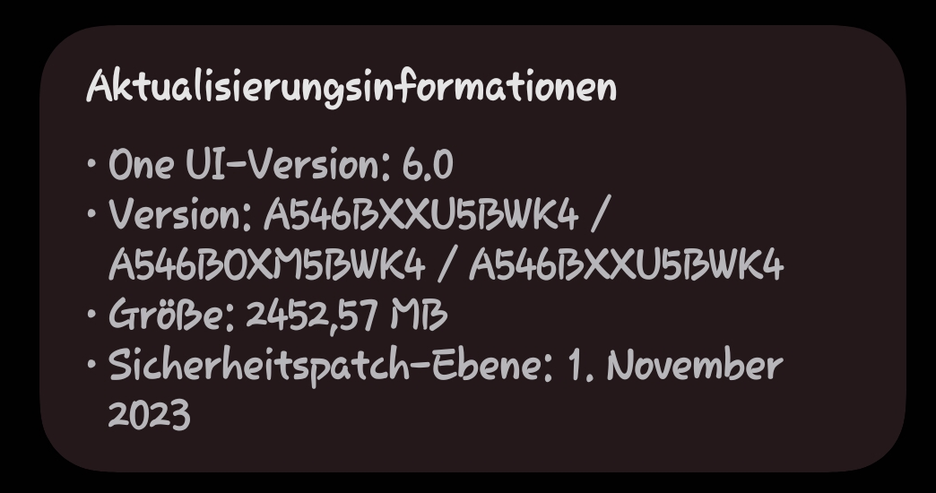

Dann hat Sie folgendes Update eingespielt (06.20 Uhr) und seit dem funktioniert es nicht mehr.

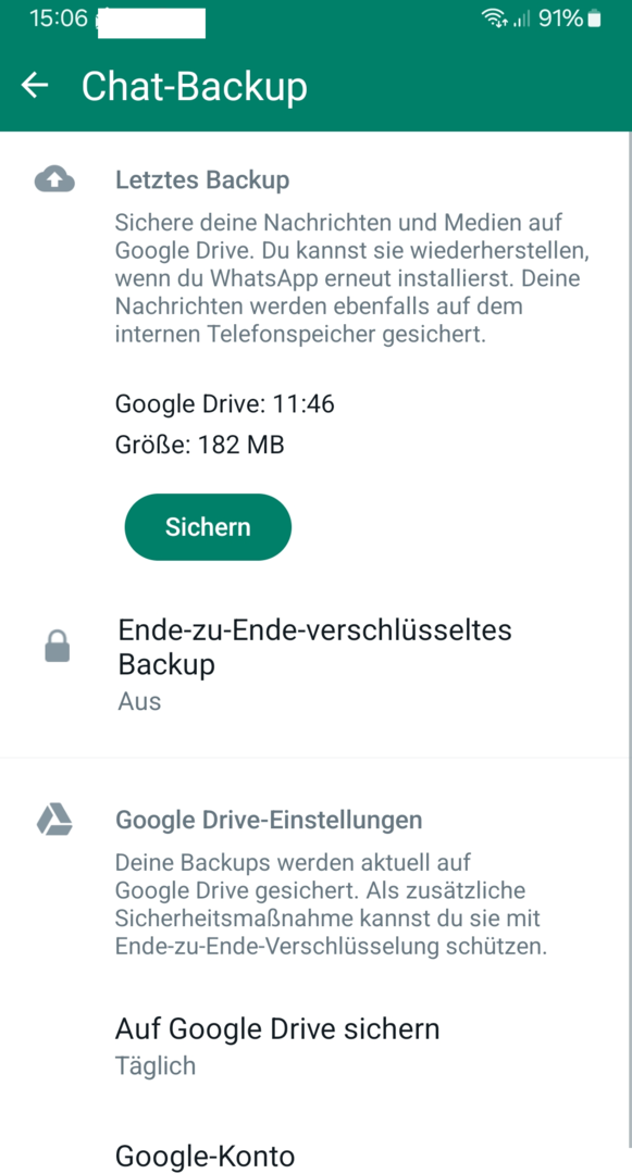

@chrissilix das wird doch jede Nacht erstellt?
Was steht denn bei dir in den WhatsApp-Einstellungen/Chats/Chat-Backup?
@chrissilix Du hast immer ein lokales Backup.
