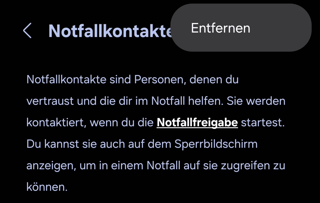

In den Einstellungen der Notfallfreigabe sind doch die Kontakte genannt, die benachrichtigt werden sollen. Und über das Dreipunktemenü rechts oben kann man diese Kontakte dann auch aus der Benachrichtigungskette entfernen:
Dann geht nämlich der Auswahlmodus auf, in dem man die Kontakte anwählen kann, die man unten dann mit "Entfernen" aus dieser Liste löschen lässt.
