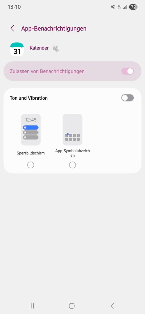

Bei mir ist es zb. auch so...siehe Screenshot...ich kann es oben nicht deaktivieren...

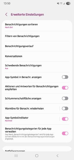

Dein Link is gut...aber ich weiss nicht, was genau ich bei den erweiterten Einstellungen aktivieren soll... Screenshot_20250619_131035_Settings.jpg

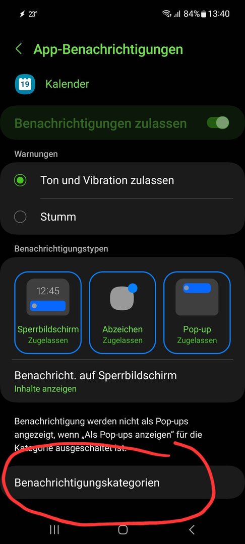

Die Benachrichtigungskategorien sollst du aktivieren. Damit kannst du gewisse Benachrichtigungskanäle der Apps ausschalten.

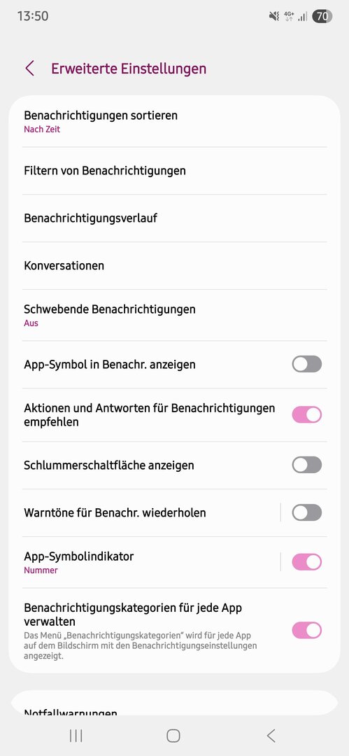

hier der Screenshot von den erweiterten Einstellungen.

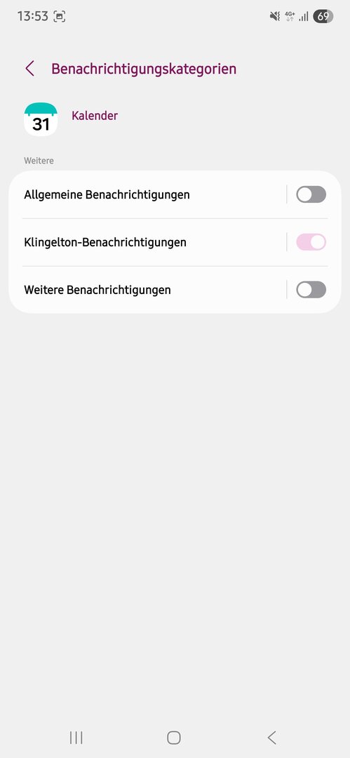

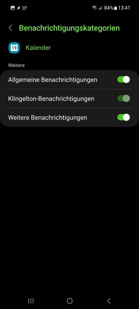

Ok...habs gefunden...aber warum lässt sich hier der Klingelton nicht abstellen/deaktivieren?

@anettchen

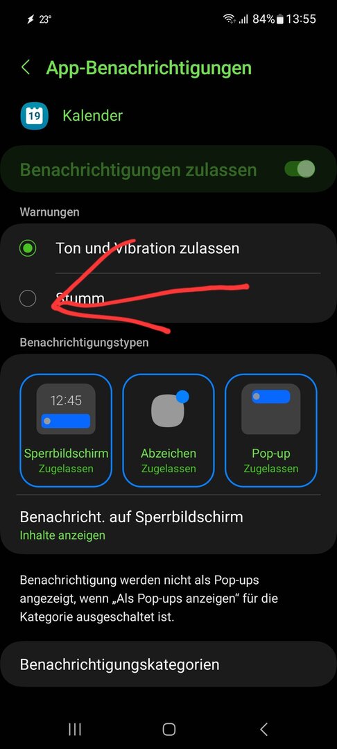

Ist bei mir auch so. Du kannst aber den Ton komplett stumm stellen.
