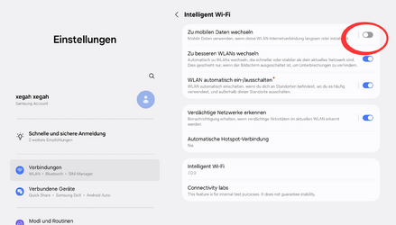

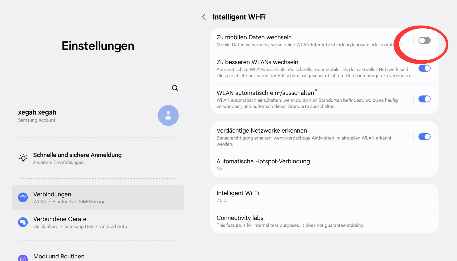

Was du versuchen kannst auf 2.4 GHz WLAN wechseln das hat die grössere Reichweite als 5 GHz. Und bei Samsung unter WLAN auf die 3 Punkte tippen, Inteligent WiFi und dort fals aktiv zu mobilen Daten wechseln deaktivieren. Dan kannst aber sein das die Verbindung ganz abreisst.
