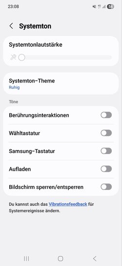

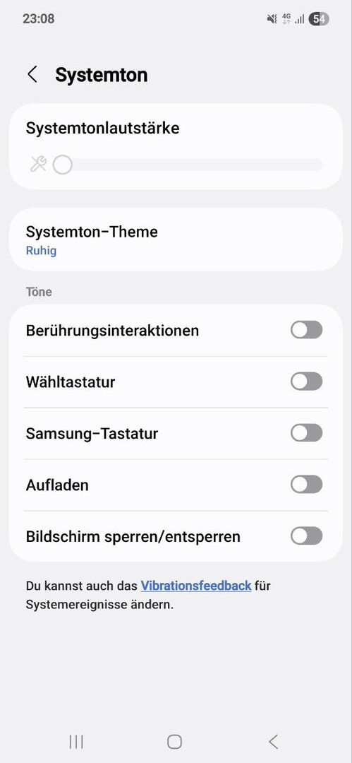

@DerKomtur
Einstellungen- Töne/Vibration-Systemton- alles ausstellen. Beim Samsung A56 sieht das so aus

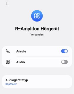

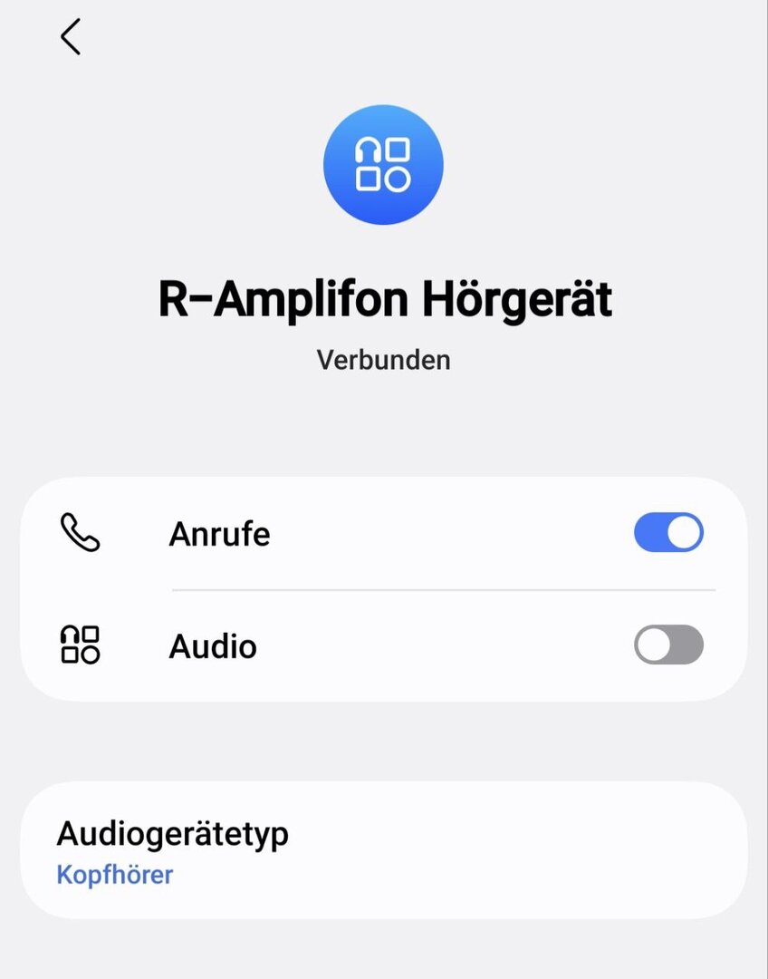

@Pagnol "...Bluetooth-Einstellungen der Hörgeräte "D-Phonak Hörhilfe" die Option "Audio" aktiviert ist..."
Da meine Geräte leider von Amplifon sind, kann ich die nur mit der A eigenen App nutzen. Da aber die app nicht funktioniert, muss ich die Einstellung mal beim Akkustiker überprüfen lassen. Was würde das deaktivieren denn bewirken?

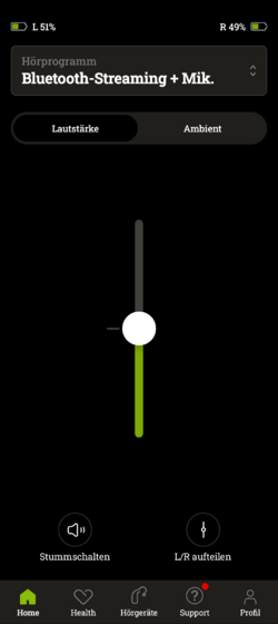

Wenn ich den Punkt "Bluetooth-Streaming" in der Phonak-App aufrufe sieht es so aus, ab sei das noch nicht eingerichtet.

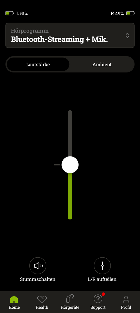

Das BT-Profil ist nur sichtbar, wenn's von aussen aktiviert wird
Reaktionen: Pagnol
Danke für den Schupser! Hab's!
Da ich das Bluetooth-Streaming nur ganz selten benutze, ist mir das nie aufgefallen.
Ist im Prinzip die selbe Funktionalität wie beim TV-Connector - der taucht auch nur auf, wenn er aktiv ist.
Und den benutze ich täglich.
