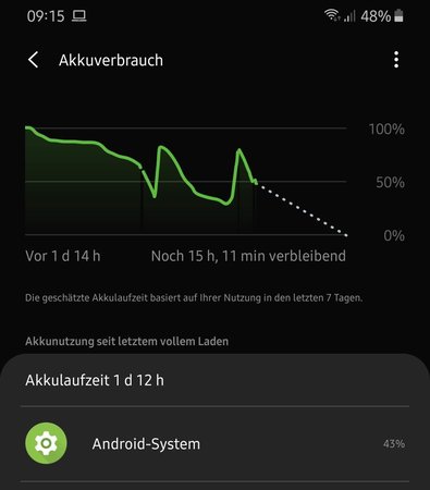

Ich hatte das gleich Problem seit einer Woche und konnte es heute lösen (zumindest seit knapp 2 Stunden ist das Problem nicht mehr aufgetaucht:
1) USB Settings→ Clear data→ Clear cache und Telefon ausschalten (ich habs sicherheitshalber 3 mal gemacht)
2) wie oben bereits von jemandem geschrieben: mit einer dünnen Nadel denn USB Typ C Buchse gereinigt auch ein wenig die kontakte "poliert"
Ich warte ber noch auf die Antwort des Samsung-Supports, kann ja nicht sein, dass auf einmal so viele das gleiche Problem haben..
************************ UPDATE 1 (10.12.2019; 10:00)************************
Das Problem war nach kurzer Zeit wieder da. Der Battery-Drain ist echt heavy, das Telefon hält gerade mal noch etwas mehr als einen halben Tag durch, der Akkuverbrauch des "Android-System" steigt und steigt..! Samsung Support meint ich soll mal einen Factory Reset versuchen... hat das schon jemand ausprobiert?
************************ UPDATE 2 (10.12.2019; 14:15) ************************
Factory-Reset gemacht, alles ist wieder auf dem aktuellsten Stand (Sicherheitspatch 1. September 2019): bis jetzt ist das Problem nicht mehr aufgetaucht..
