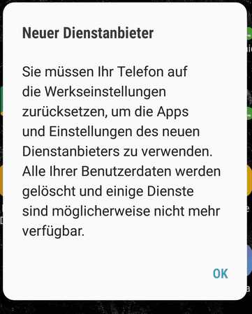

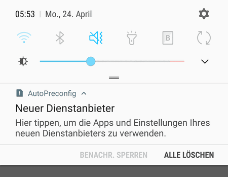

ja selbstverständlich glaube ich Dir aber das habe ich doch gemeint mit dem Dienstanbieter Update von Anfang in meinem 1. Beitrag, vielleicht habe ich das nicht eindeutig so geschrieben das wir uns da missverstanden haben, so wie Lemmi es in seinem Beitrag geschrieben hat und ich habe hier mal von der Meldung die Screenshorts angefügt genau diese Meldungen bekommen ich angezeigt.

@maik005
Danke Dir jetzt ist alles klar, dann bleibt alles so wie es ist und ich wische die Info dann einfach weg, denn ich möchte ja weiterhin hier in Deutschland auch Updates bekommen.

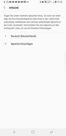

Aber schau mal unter
Einstellungen - Allgemeine Verwaltung - Sprache und Eingabe - Sprache.
Sollte so aussehen wie im Screenshot.
Kann es sein, dass bei dir da noch eine Sprache außer Deutsch steht? Dann diese entfernen, sodass nur noch deutsch da steht und das Gerät neu starten.
Ist das Email Programm jetzt auf deutsch?

ja ds sieht genau so aus wie in Deinem Screenshort da habe ich schon nachgesehen und ich verwende das Samsung E-Mailprogramm das war allerdings bei der Ersteinrichtung nicht auf dem Handy vorhanden das mußte ich mir aus dem Google Play Store selber runterladenund dann installieren war aber alle in deutsch und bei der Installation kam auch keine Abfrage in welcher Ländersprache usw....

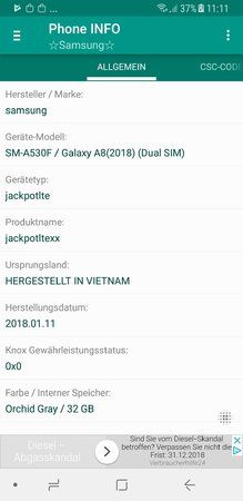

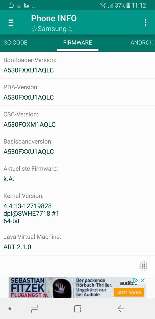

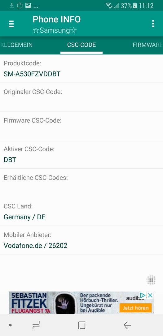

Ich hab meins heute von Amazon bekommen. Verkäufer war Your Handy Berlin, Versand über Amazon.
Nachdem ich meine Vodafone SIM Karte reingemacht habe kam die Meldung zum Neustart und zurücksetzen.
Ohne SIM Karte war beim ersten Start die Sprache Deutsch (Österreich) eingestellt. Ist dann wohl ein Gerät aus Ö
Die Screenshots sind nach erfolgtem Neustart und zurücksetzen.
Screenshot_20180319-111151.jpg Screenshot_20180319-111201.jpg Screenshot_20180319-111209.jpg

@Hermes
Jetzt hast du DBT.
Berichte mal ob du OTA Updates bekommst (ohne Spoilern zu wollen denke ich mal, dass es nicht der Fall sein wird)
bis jetzt mal noch keins bekommen. Patch ist 01.12.2017
[doublepost=1521456885,1521456028][/doublepost]Heißt das jetzt man bekommt auf DBT keine Updates?
