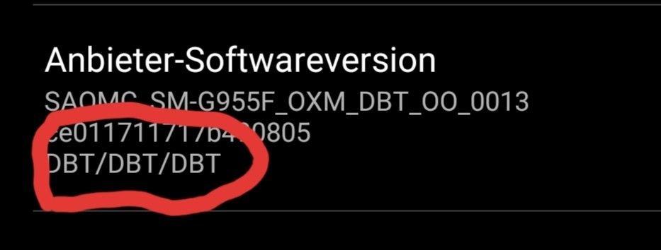

Ich habe aber folgendes zu dieser Meldung gefunden was ist denn das hier ?
Samsung Galaxy S8 Dienstanbieter Update - Was ist das?
Das sieht doch so aus wie Du es mir beschrieben hast oder nicht ?
