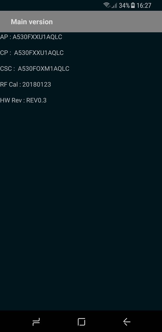

Kann mir jemand dazu was sagen? Was ist das für eine CSC?
@alexsch
OXM.
Multi-CSC
Schau mal
Einstellungen - Telefoninfo - Softwareinformationen - Dienstanbieter Software dort die letzte Zeile hier posten.

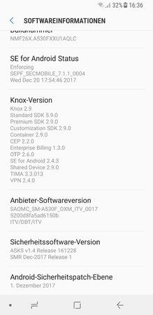

Das hier? Ist das die CSC FZKDXEF oder eine andere?
@alexsch
Deine aktuelle CSC ist ITV (Italien).
Würdest du mit eingelegter SIM einen Werksreset machen kannst du auf die DBT CSC.
ob du dann aber noch OTA Updates erhältst ist aktuell eher unklar.
