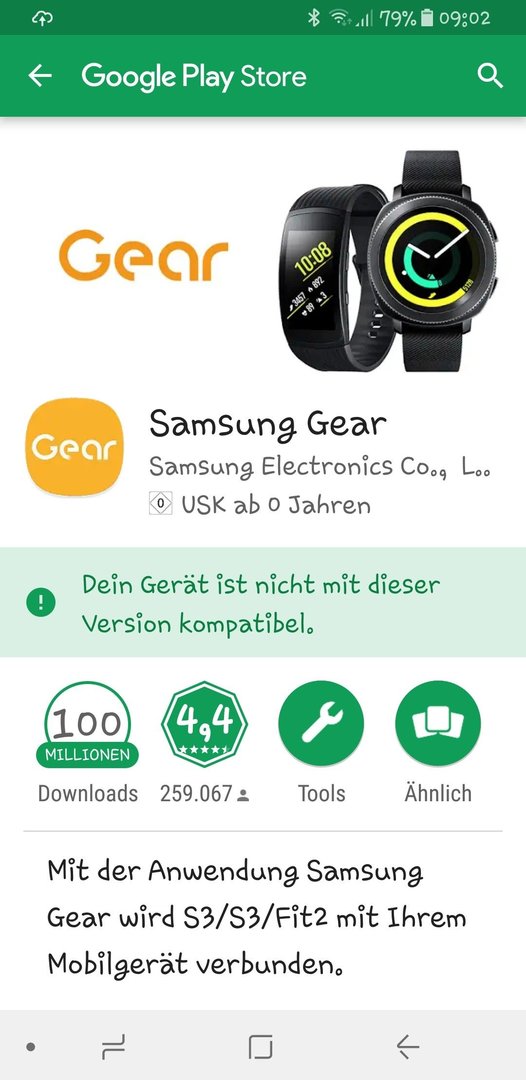

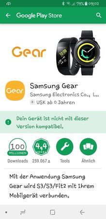

kann mir hier jemand weiterhelfen?
Ich habe ein neues Handy ein A8 von Amazon gekauft.
Gerät super funktioniert alles einwandfrei, nur ich kann meine Gear fit 2 nicht verbinden.
Um eine Gear fit 2 zu verbinden habe ich an meinem alten Handy einfach die APP Gear fit (oranges zeichen) im Playstore runtergeladen und dann war alles kein Problem.
Beim A8 habe ich zwar auch den deutschen Playstore und wirklich allerhand APPs auf meinem Gerät nur bei der Gear fit app steht statt dem Installier Button dran:
Dein Gerät ist nicht kompatibel!!!
Und irgendwie kann mir da nun keiner weiterhelfen, ich habe auch bei Samsung einen Chat mit einem Mitarbeiter begonnen und dieser konnte mir da nicht weiterhelfen, er sagte mir aber das das A8 nicht in Deutschland vertrieben wird und das ich dann wohl eines aus der Schweiz oder Österreich habe und ich darum nicht im Deutschen Playstore die APP laden könnte.
Ich habe im Internet nachgelesen aber es hat wohl sonst kaum einer das gleiche Problem.
Darum glaube ich auch das ich evtl. das Update auf das neue Oreo auch nicht bekommen werde.
So weiß jemand rat?
Wäre echt prima :) Weil ich war sehr glücklich mit meiner Uhr.. sonst müsste ich wieder zum meinem alten K Zoom zück auf dem leider fast keine APP mehr platz hatte... :-(
Danke und Grüsse
Tanja

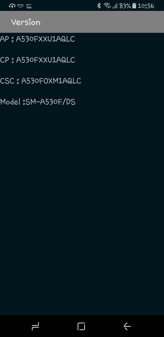

Öffne mal die Telefon App und gebe dort
*#1234#
ein. Vom Ergebnis bitte einen Screenshot machen und hier hochladen.

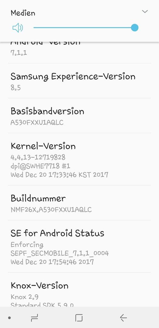

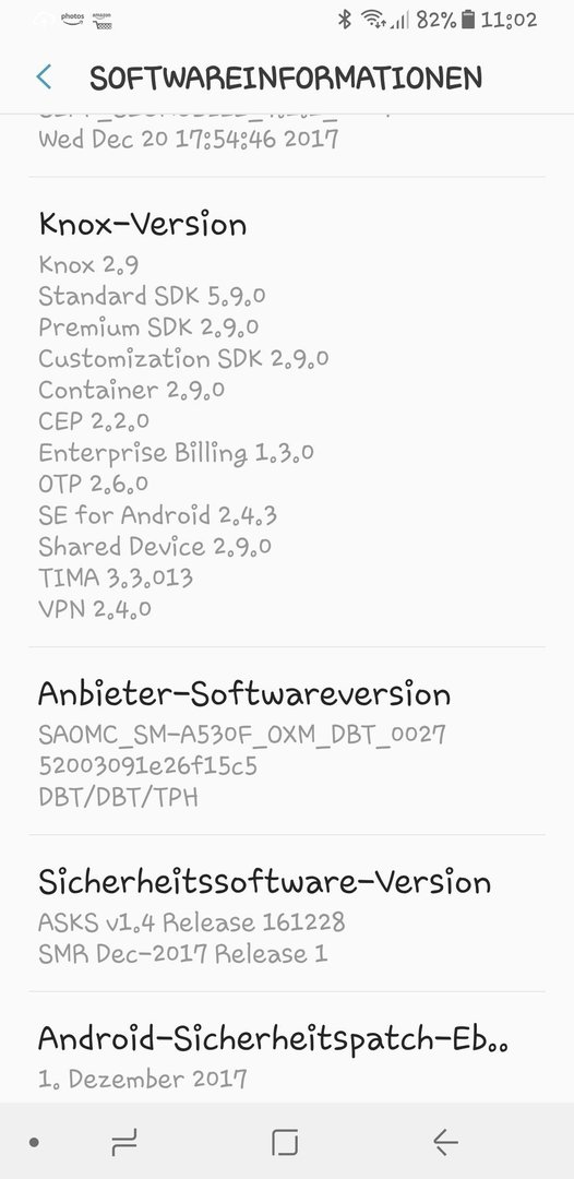

Zusätzlich unter Einstellungen - Telefoninfo - Softwareinformationen
Einen kompletten Screenshot machen (auf dem der komplette Inhalt zu sehen ist) und ebenfalls hier hochladen.

@maik005, Danke - hier die Bilder:
[doublepost=1527930996,1527930653][/doublepost]@josifi Hallo, ja leider bekomme ich es nicht hin mit meinem Handy in den österreichischen Playstore mich anzumelden, ich lande immer wieder automatisch im Deutschen.. und dann kommt dieses hier...
Aber wie kann es sein das es nur mein A8 betrifft und es bei Dir geht???
