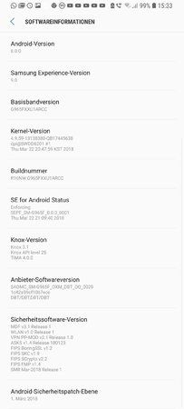

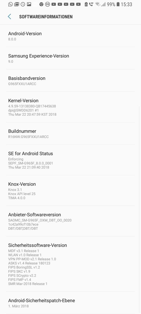

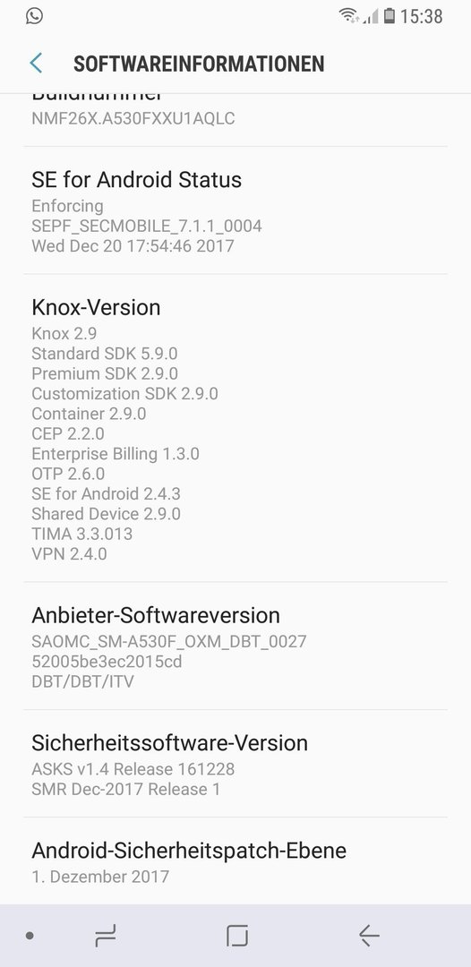

So, um nun erstmal ein grundlegendes Wissen über eure beiden Geräte zu haben bitte einen Screenshot wie angehängt hier Posten.
Einstellungen- Telefoninfo - Softwareinformationen
Sodass alles auf der Seite erkennbar ist. Ggf nach unten scrollen und einen 2. Screenshot machen.

@maik005
vielen dank für deine Antwort.
Hier einmal die Screenshots.

@claire91
danke für die Screenshots.
Dir bleibt - um noch Firmwareupdates zu bekommen - nichts anderes übrig, als die DBT-Firmware mit Odin zu flashen.
Ob du dann aber auch wirklich Firmwareupdates bekommst ist nicht 100% sicher bisher, sollte aber der Fall sein.
So wie es aktuell ist bekommst du aber zu 100% keine Updates mehr!
Theoretisch erlischt dadurch zwar deine Garantie. In der Praxis ist aber das schlimmste was dadurch passieren könnte, dass deine Daten weg sind und du das Gerät auf Werkseinstellungen zurücksetzen musst. Mehr kann eigentlich nicht passieren.
Ich habe selbst schon einige Samsung Galaxy Smartphones S7, S8 und S9+ geflasht und anderen dabei geholfen, manchmal brauchte es mehrere Versuche, mal war ein Werksreset erforderlich, aber es klappte am Ende immer...
Wenn dir das A8 gefällt dann würde ich an deiner Stelle auf jeden Fall diesen Schritt gehen.
Sagt dir das Gerät von der Hardware oder Software aber nicht zu, so würde ich es an deiner Stelle zurückschicken und mich nach einem anderen Modell umsehen.
Wenn du flashen möchtest gib gern bescheid, dann schicke ich dir eine Anleitung und helfe dir dabei.

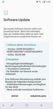

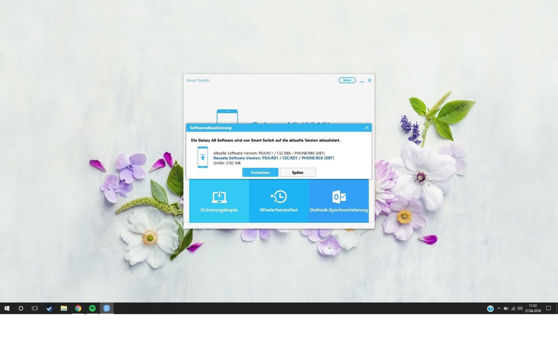

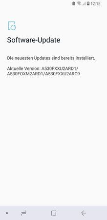

Juuuhuuuuu es hat geklappt!! (rumhüpf vor freunde)
Mein Handy hat in den Einstellungen neue Updates gefunden.
Ich habe mein Handy dann einfach mal über Smart Switch angesteckt und es hat auch die neuste DBT Firmware gefunden. Ich habe dann die DBT Firmware direkt mit Smart Switch komplett neu auf mein Handy drauf geladen.
Ach ich bin so glücklich, ich finde das Handy so klasse und nun funktioniert alles einwandfrei.
Vielen vielen Dank nochmal an @maik005 ,der sich die Zeit und Geduld genommen hat das Handy mit mir zu flashen.

Die Frage ist jetzt nur, ob du zukünftige Updates über OTA bekommst (wenn ich das Problem richtig verstanden habe)
Ich hab das eigentlich so verstanden, dass das Handy ein verfügbares Update angezeigt hat. Sprich es wäre über OTA gekommen.
Er hat es dann über Smart Switch am PC installiert, warum auch immer.
Reaktionen: maik005
@josifi
Nein. Die Frage ist geklärt.
Das Update tauchte nämlich als erstes OTA auf. @claire91 hatte dann nur geschaut ob es auch in SmartSwitch angezeigt wird.
Der "Er" ist eine "Sie" ;)
Ich hatte das Handy ja mit der Version davor geflasht.
Das Update tauchte heute als erste OTA auf dem Handy auf, ich habe dann nur nochmal nachgesehen, ob es auch im SmartSwitch verfügbar ist.
Ich habe dann die OTA über SmartSwitch installiert, da mir mal gesagt wurde, das es besser sei.

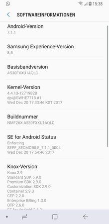

Aktuell auf meinem A8:
AP: A530FXXU1AQLC
CP: A530FXXU1AQLC
CSC: A530FOXM1AQLC
Ob ich bei dem Risiko eines drohenden Resets wirklich flashen werden, muss ich mir noch überlegen.
Das Neu-Einrichten dauert bei meiner Konstellation mindestens 10 Stunden.
Da lebe ich mit einer alten Firmware dann doch besser und hole mir in einem Jahr ein neues Gerät.
@Flachrechner
das ist noch die allererste Firmware.
Du verzichtest auf Funktions/Sicherheits und Stabilitätsupdates....

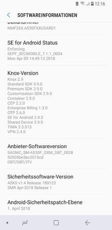

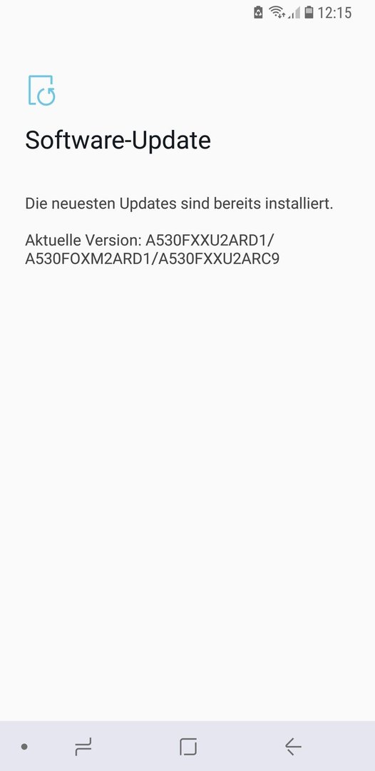

Ich habe mit "Odin3 v3.13.1.exe"
die neueste DBT-Firmware vom 09.04.2018, also "A530FXXU2ARD1_A530FOXM2ARD1_DBT.zip"
von www.sammobile.com
auf mein SM-A530F geflasht
und hierbei die
"HOME_CSC_OXM_A530FOXM2ARD1_CL13378311_QB17677414_REV00_user_low_ship.tar.md5"
verwendet, also nicht die CSC-Variante.
Alle Daten, Apps und Einstellungen auf dem A8 sind erhalten geblieben.
Die neue Version ist jetzt die:
AP: A530FXXU2ARD1
CP: A530FXXU2ARC9
CSC: A530FOXM2ARD1
Die alte war:
AP: A530FXXU1AQLC
CP: A530FXXU1AQLC
CSC: A530FOXM1AQLC
Wie vorher schon vor dem Flashen bleibt der Status auf DBT/DBT/ITV.,
aber jetzt mit der neuesten Anbieter-Softwareversion:
SAOMC_SM-A530F_OXM_DBT_0028.
Vorher war xxxx_0027, wenn ich mich recht erinnere.
Mal sehen, ob ich beim nächsten DBT-Release ein OTA-Update angeboten bekommen.
Ich melde mich dann wieder.
Vielen herzlichen Dank an alle Unterstützer. Klasse Arbeit von Euch.
Wenn du AP, BL, CP und HOME_CSC alle zusammen aus dem Paket via Odin geflasht hast, wonach es aussieht, dann heißt die Antwort zu 100%
JA!
Solange du vorher nicht was anderes via Odin flashst.
