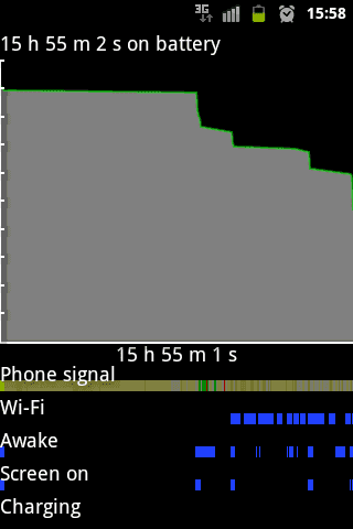

Heyho,
habe heute als ich in der uni saß festgestellt, dass die wlan verbindung immer aktiv war, wenn ich das handy aufgeweckt habe, obwohl die standby richtlinie so eingestellt ist, dass es sich mit dem bildschirm ausschalten sollte.
Ein blick auf den akkuverbrauch zeigte mir dann auch, dass das wlan über lange strecken aktiv bleibt, obwohl das telefon eigentlich schläft. (siehe screenshot)
das ganze hat zur folge, dass mein akkuverbvrauch merklich angestiegen ist.
reboot habe ich schon versucht, hilft nicht.
liebe Grüße,
Struppi
